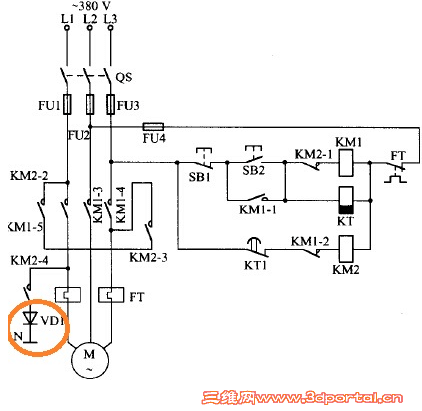

这是某教材上写的由一只二极管组成的三相电机能耗制动电路,但是现在不明白这个二极管作为整流的器件怎么来整流而把直流电送进电机的?这部分原理没搞明白,请指点指点,谢谢!
