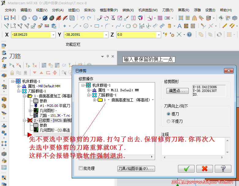

[已解决] 关于X8到X8_HotFix2高速曲面刀路修剪的刀路报错的BUG解决方法

 楼主| 发表于 2014-11-23 15:06:41 | 显示全部楼层 来自: 中国广东东莞
GP88 发表于 2014-11-23 13:41 static/image/common/back.gif
3 ^# Q9 u& J. h2 x" _4 x谢谢分享,你还深如研究了,
! f7 \& _, j" V- u, }2 g$ ?9 u: p
没有深入研究啦!!只是上一次为何可以。这次不可以。有点怪怪的!!所以想一想会不会是这样操作出来的。

 楼主| 发表于 2014-11-23 15:16:06 | 显示全部楼层 来自: 中国广东东莞
有仙则名-数控编 发表于 2014-11-23 15:07 static/image/common/back.gif
1 i0 s. P, z6 t/ @4 _) d% \mc的修剪功能确实不咋样
9 ^: G5 ]( p& z8 B5 D
是啊!!X7MU2SP1把高速曲面刀路的切削刀路修剪了,但是G0居然保留了。在顶面上空走空刀。很是痛蛋。

发表于 2014-11-24 11:32:38 | 显示全部楼层 来自: 中国广东东莞
呵呵仙 发表于 2014-11-23 15:06 static/image/common/back.gif1 _. h3 @& I/ |8 y, L6 ^5 h( f  v
没有深入研究啦!!只是上一次为何可以。这次不可以。有点怪怪的!!所以想一想会不会是这样操作出来的。 ...
% E+ g, J& `1 W1 `; r2 v
我一次都没有可以过,今天试了试按你的方法可以修了。不知道怎么会这样怪怪的,希望软件开发工程师知道知道BUG
