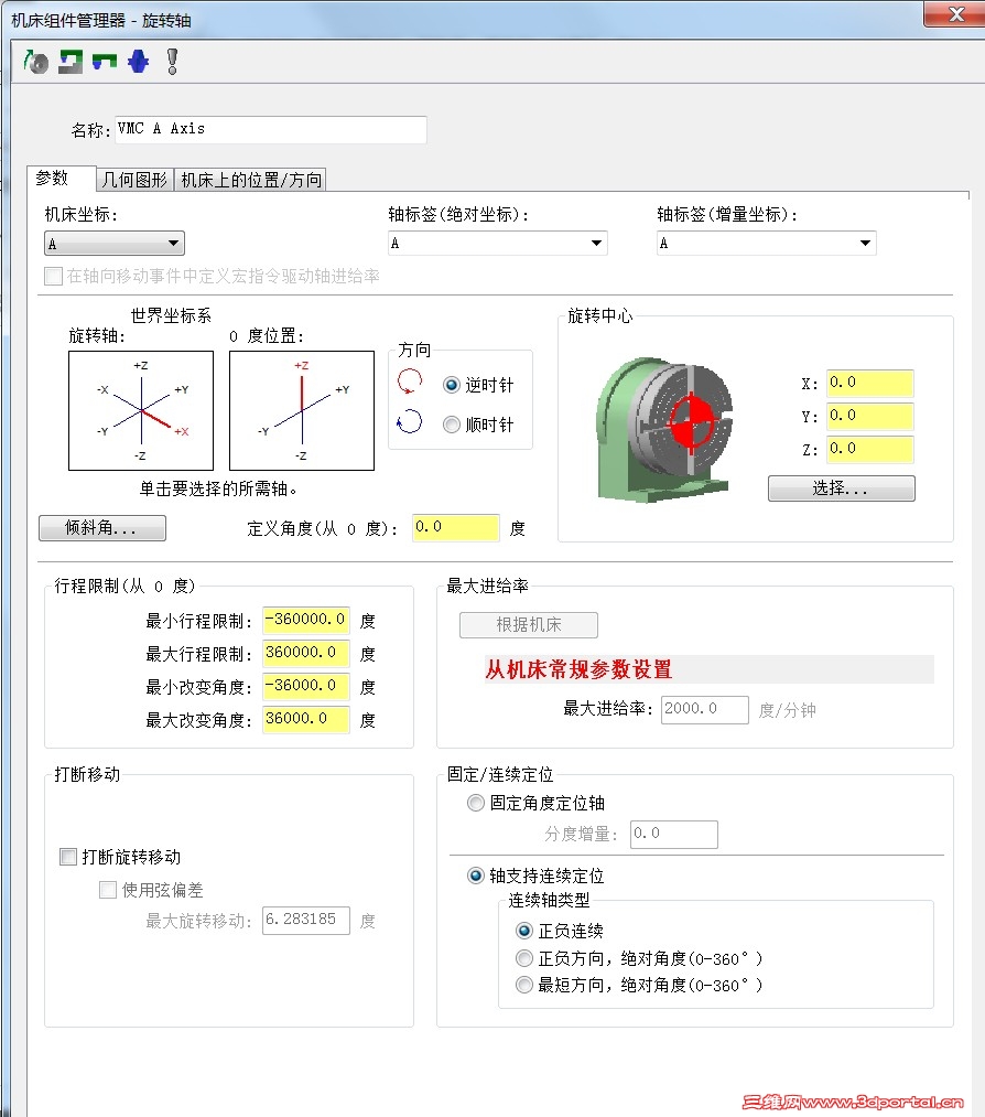

MCX8四轴后处理怎么输出0-360度呀,西门子机床只支持0-359.999,超过了就报警。机床管理器中设置过没用+ E% `; s& K- S& B9 @: |6 m9 C' `
发表于 2014-11-23 19:59:57 | 显示全部楼层 来自: 中国湖南衡阳
设置-机床定义管理-VMC A Axis-轴支持连续定位
 楼主| 发表于 2014-11-23 20:51:39 | 显示全部楼层 来自: 中国江苏苏州
zyz0907 发表于 2014-11-23 19:59 static/image/common/back.gif+ O" q" N* J. a7 E9 l
& d$ Y- u3 k0 Z$ C' Z+ R: A谢谢zyz0907解答,铣床是可以的,为什么车床C轴改了也没用呀

 楼主| 发表于 2014-11-24 12:53:07 | 显示全部楼层 来自: 中国江苏苏州
vinney777 发表于 2014-11-23 23:44 static/image/common/back.gif
9 l) H; W/ E' i7 n; n. k6 Y后处理有问题哦,用默认的试一试
3 c4 Y) g- n* ]$ R& U9 g用的就是默认后处理不知道为什么,MILL的就可以,为什么LATHE就不可以了呢
