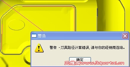

' d5 W3 g$ E. v' X1 X% w! T    刀路运算错误问题,之前发过贴一直没有得到解决,一个程序计算中就突然冒出这个报警点击确定就停止了,程序没法计算怎么加工啊。  资料重新更新了就是最后一个等高加工,我把那个整体公差改成0.01就能成功运算,改小成0.005就运算不了,  顺便 问一下师傅们这个问题跟软件本身的稳定性有没有关系,就是说我用的这个版本MASTERCAM有BUG 我用的是X6,我已经换了4核的CPU加到4G内存了。一定要解决。     还有新上传的AA这个文件,等高刀路也计算不了,但是把Z轴最大进给量给到10MM一刀他就能算了,奇怪了

我用X7试了下,除了计算慢了点,没发现问题,
& O; n+ ]+ m/ P9 Y3 A那就是我的电脑有问题了,请问版主这跟CPU关系大吗,我的是老的E5300的CPU

发表于 2014-11-24 19:10:42 | 显示全部楼层 来自: 中国广东深圳
开了3个X8一个没图的ug,算出了来毫无问题,楼主刀路经典啊,挖槽,等高,平行,然后-------就没有然后了

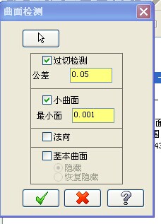

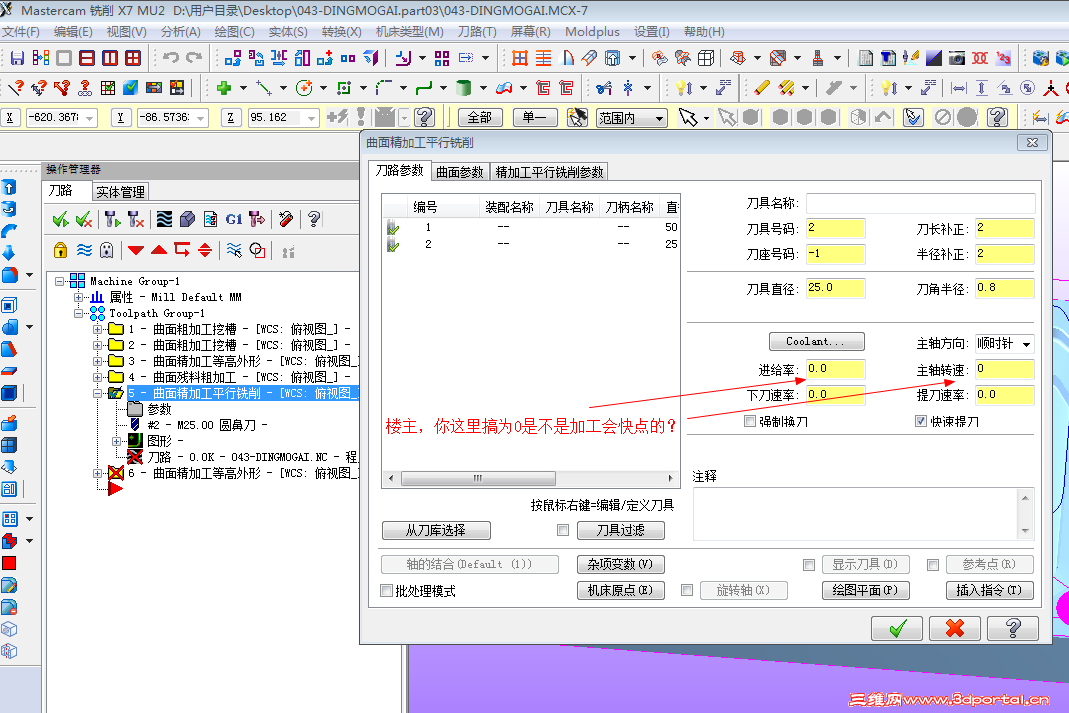

1.png 5 z: n; ^1 d( A6 h

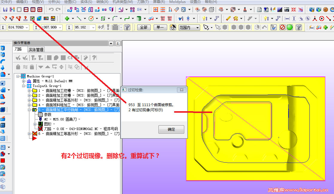

发表于 2014-11-24 19:20:37 | 显示全部楼层 来自: 中国广东东莞
2.png ( o7 D$ \9 ?5 ]- @1 I+ V

6 f  p  d) c/ {$ x那里我现在根本就没心思去管了,先算出来就OK了
 楼主| 发表于 2014-11-24 19:36:52 | 显示全部楼层 来自: 中国江苏常州
呵呵仙 发表于 2014-11-24 19:20 static/image/common/back.gif
6 U6 r5 X- m8 r1 S9 S  s. t" ^! S
过切面也删掉了还是没用/ B4 z! [! [( z- Q+ F+ ~
发表于 2014-11-24 19:38:13 | 显示全部楼层 来自: 中国广东东莞
你不要加浅平面才能算得快点。话说你这是钢模吗?

发表于 2014-11-24 19:41:40 | 显示全部楼层 来自: 中国广东东莞
用高速曲面刀路不好吗?为了这一条刀路放弃了半小时,乃至几个钟
