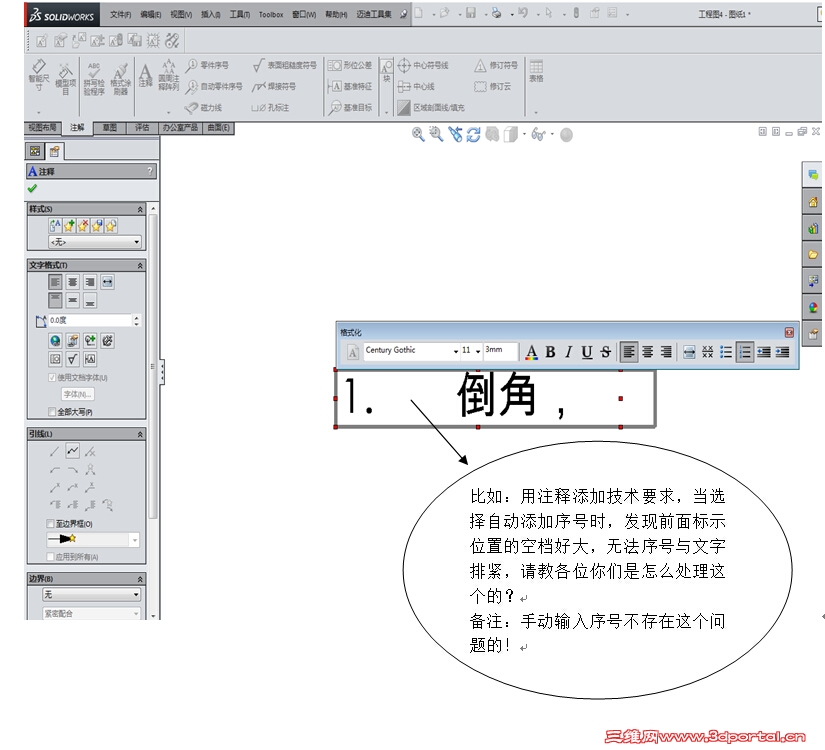

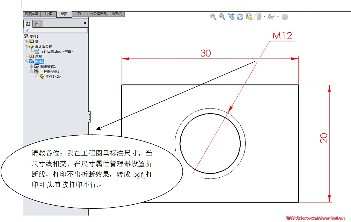

有两个工程图问题请教各位# h* X2 L- d$ U" }

寂大,可能是我没表达清楚,我意思是:我已设置好了折断,SW图纸状态可以显示,一旦直接打印出来纸张图纸,还是没有折断断开啦.% G) u2 K+ T) x# S  k8 r
6 a; N: s3 A2 A1 x+ Q
如果SW图纸先转换成pdf,再在pdf中打印成纸张图纸就有折断了
发表于 2014-11-24 13:49:28 | 显示全部楼层 来自: 中国江苏泰州

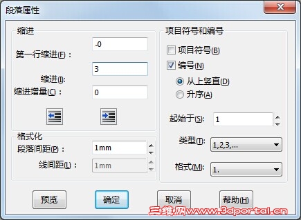

第一个问题应该是自动编号项目出现的系统默认缩进距离
3 V2 `. B0 z1 O: D' T4 P% g可以在段落属性里修改

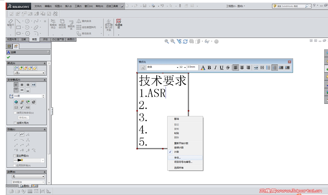

请问您的是什么版本,还得请您帮忙看下(第一张图),为什么我点注释--对话框最后没有“段落属性”?你的有?
发表于 2014-11-24 21:04:03 | 显示全部楼层 来自: 中国广东深圳
寂静天花板 发表于 2014-11-24 17:49 static/image/common/back.gif
- K9 r# T& L$ w3 L$ q& {4 p那是2015版的新功能,对于你来说没有任何意义。  k! f( q" D: G. r
如果把段落序号后的标点换成英文状态下的句号的话,那占 ...
  u$ L6 t7 L% C. D  N3 ^6 Z
有的。7 q& M* P8 N! i+ x9 X5 T/ k
我SW2010做的模板都把那个自动序号字体改得很小了。记得好像是把第一行缩进那里要改成负值才行。快一年前弄的,一次弄好后没就没改过了,具体怎么改的忘记了,但改是绝对能改的,只要把前面那几个数字反复的试验,数字调整的的值的范围放大点更容易比较出结果。

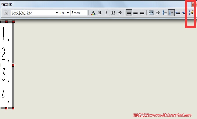

呵呵,多谢您的关注,在注释对话框里我鼠标到处乱点了一阵搞出来了,真是有心栽花花不开,无心插柳柳成荫,SW2015已经做成工具栏,低版本的在注释对话框右键就有

寂大,低版本的也有,注解对话框右键----项目符号与编号...
发表于 2014-11-25 06:50:09 | 显示全部楼层 来自: 中国陕西西安
学习了,第一个问题与输入法无关,是文档编辑的问题:项目符号与编号。
