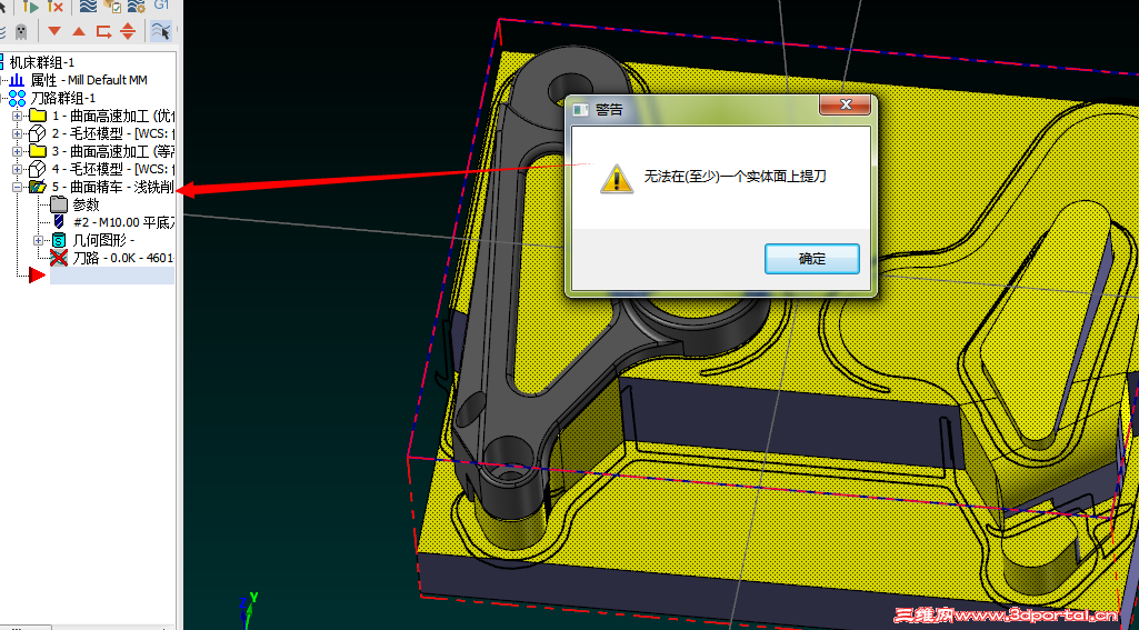

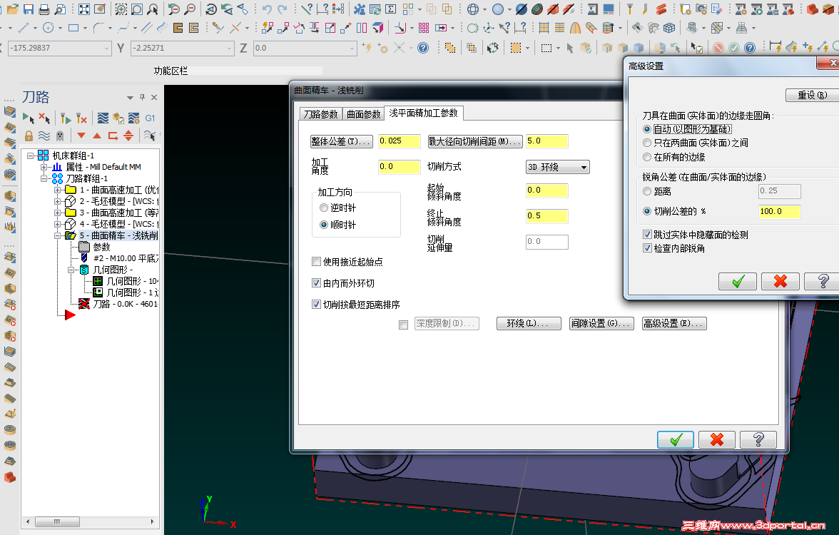

浅平面无法算刀路,提示无法在(至少)一个实体面上提到
) Y/ P9 t" l! Z7 W+ w8 s QQ截图20141125092404.png
& k( l5 X- q  i, U; U0 {; L % L& ~8 ^* e( R; i4 S6 U& y# i+ {
不知道是我选择的问题吗,还是没有忽略隐藏面导致的?6 F4 q8 N# y0 P" `. z

个人感觉是实体有问题才出现这样的情况,你可以试试转成曲面,然后再计算看看有没有报错

 楼主| 发表于 2014-11-25 11:35:57 | 显示全部楼层 来自: 中国广东深圳
刚刚转曲面试了一下OK了,看来还是图有问题
发表于 2014-11-25 11:45:23 | 显示全部楼层 来自: 中国福建泉州
qq418294654 发表于 2014-11-25 11:35 static/image/common/back.gif
* G: |/ _/ K# a6 [- Q; e) E刚刚转曲面试了一下OK了,看来还是图有问题
1 l% H, z8 Z8 O1 X/ v/ N
是的,你看看转曲面的时候,有个提示。那说明实体还是有点问题的
