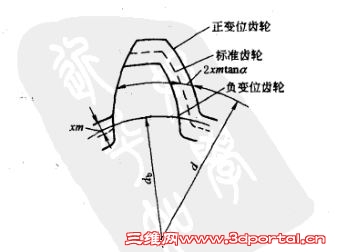

现场一个减速机的齿轮坏了,需要进行测绘,可是齿轮齿形有好几种,什么渐开线齿形、圆弧齿形、摆线齿形等,那么怎么区分是什么样的齿形呢?哪位能帮忙解释一下,谢谢!!* r% b# o4 R7 a, B6 X& E# E  A" _

" K& H, p) @- b& ]9 C在减速机中常用的是淅开线齿轮,其次是圆弧齿轮,这两种齿形好区分,渐开线齿轮是常见齿形,圆弧齿轮齿形及啮合情况见下图。/ R% i, ~* l2 A( _' S+ c# B5 B# W
一般测绘先数出齿数,量外径可算出模数,若为斜齿轮再测或算出螺旋角。

关于齿形的图片,高老师的贴图已经很清楚了+ R0 H' \: E9 B3 _8 ^- o
对于测绘,比如拿渐开线齿轮来说,先数一下齿数,测量齿顶圆,再除以(齿数+2),就可以确定模数了,不过这个前提是非变位情况

' ~0 W& ?8 P5 K; k; a, n2 T熟悉齿轮传动原理及参数是基础,如果不熟,就先静下心读下机械设计手册,补补课。整明白了,再去现场测量,需要的工具有:游标卡尺,齿厚卡尺或千分尺,需要获得的数据有:齿数,齿顶圆直径,齿根圆直径,齿顶圆节距,齿面宽,安装中心距(这个很重要!),若是斜齿,还要测齿顶圆螺旋角,然后,初步计算,确定模数,齿顶高系数,齿根高系数,变位系数,螺旋角等,如果是角变位,还要初算中心距变动系数,算出来的这些数据,要用公法线,固定弦齿厚或分度弦齿厚来对照、验证,固定弦齿厚是必须要测量的,因为这是确定齿形角所必需的。配偶齿轮也要同步测量,这是确定参数所必需的辅助。被测齿轮的齿数有单有双,双数还好办些,单数齿就要用量棒了,这方面知识在手册上也能找到。齿形嘛,不必太担心,99.9%用的是渐开线的,如果不是,也好区分,3楼的图片展示得很清楚。不好确认的是齿形角,如果有相同齿形相同模数的滚刀,对合一下也是容易确认的,另外,作样板验证也是一个办法。上述是传统手工作业的大致内容,八九不离十吧。如果有三坐标之类的东东,就没这么麻烦了,不过,也得要验算。以上说法,是针对外圆柱齿轮的,内圆柱齿轮可部分借鉴,锥齿轮及蜗轮蜗杆等不可借鉴,知道的都说了,但愿能帮到楼主。
