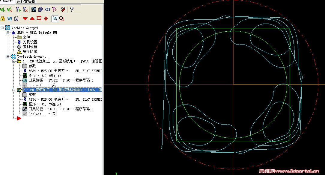

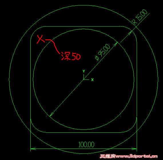

/ u: l0 a+ i- ^$ O如图,毛坯是一圆柱,内孔已加工好,现要加工内方槽,深50mm,如何能让下刀在直径95内孔?然后再动态铣削
6 X. \4 g  i4 Y. L& a$ n5 Q9 f/ cX8我一次刀路就可以做出来,X7 X6 怎么也做不出来
发表于 2014-11-26 10:24:21 | 显示全部楼层 来自: 中国上海
如果用X8,只要一步刀路即可,如果是其他版本,你需要先做一个95圆的开粗,在使用动态残料来加工.
 楼主| 发表于 2014-11-26 10:32:50 | 显示全部楼层 来自: 中国山东济南
路过不买 发表于 2014-11-26 10:24 static/image/common/back.gif* y8 f$ A7 [( k9 k. f0 _6 N' N; N; s
; Z6 O$ u9 b4 ~3 E& G* z+ [2 }X8我也是一步就做出来了,X6 X7都没做出来,请教,95圆要再走一次区域吗?那全是空刀啊
发表于 2014-11-26 10:34:29 | 显示全部楼层 来自: 中国上海
ccblademaster 发表于 2014-11-26 10:32 static/image/common/back.gif4 w1 a; v+ `) s
# Z9 `4 @( O, ~$ x: G95园刀路是用来计算残料的,又不是真让你上机跑

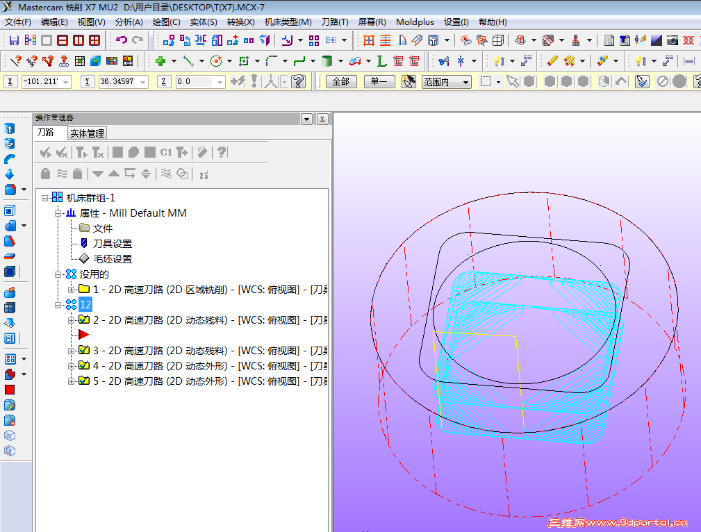

) V5 b; j$ i- K: ?) D* D% m; Q0 h. ~. L t.png 按不买老大的思路做了一个,依铝为例。不知楼主是否接受。
: g+ O! {) A, t0 B& \
) S) q, W5 q" F, f7 w: {" [! |  Z- G! v- b2 v; a
T(X7).rar
54.01 KB, 下载次数: 47
发表于 2014-11-26 11:24:50 | 显示全部楼层 来自: 中国广东东莞
呵呵仙 发表于 2014-11-26 11:01 static/image/common/back.gif* ]" q) x; m( O+ _, R
' w+ ~* e* v: H不错不错@@@

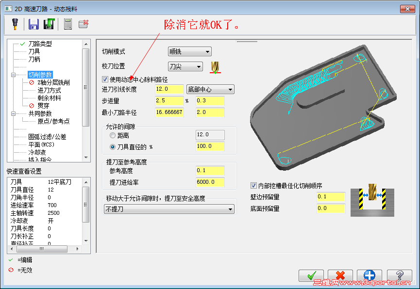

4 w$ x; _; e# _3 f8 T' B' Z为什么我做出来是这样的,过切了,
, Y& B& f0 l6 [9 H8 w/ k, C! ?4 ^  x# t5 O3 [7 }$ \
% ^' s3 H6 v/ r8 a5 z. B2 S$ K 2014-11-26_114237.jpg 2 n1 c" O) |, Q$ y# f
发表于 2014-11-26 12:20:58 | 显示全部楼层 来自: 中国广东东莞
5 f9 S- Y, R, `2 _
ccblademaster 发表于 2014-11-26 11:42 static/image/common/back.gif3 T! K+ O2 x2 _) i9 B4 j! }
为什么我做出来是这样的,过切了,
- ]9 R5 d1 R6 T你用了中心除料啦!!# z% }, A# @/ L; Y" W2 W8 V
路过不买 + 2 应助
发表于 2014-11-26 14:16:53 | 显示全部楼层 来自: 中国福建泉州
还可以用刀路修剪也是可以的
 楼主| 发表于 2014-11-26 14:27:32 来自手机 | 显示全部楼层 来自: 中国山东
呵呵仙 发表于 2014-11-26 12:20) |3 j. K3 _, R$ ]
你用了中心除料啦!!
2 }/ D7 y$ X' P0 U8 }' f' u- @
问题解决了 谢谢
