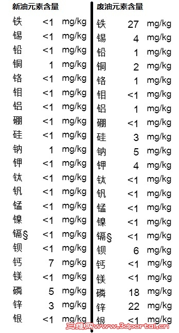

我们单位一直使用一种国产液压油,现在怀疑油品变质了,找了一个检验单位对新油和废油做了光谱分析。光谱分析发现有很多元素,包括如下图所示的元素及其含量。我想问的是:这些元素对液压油分别有哪些影响?哪些可以适量的多一些,哪些多了对液压油质量会起到伤害作用?这些元素哪些是跟添加剂有关的?希望这里有高手能够帮忙解答一下,谢谢!!% w! l' K8 L: F% }' F

铁含量增加,说明系统的过滤存在问题,当然也是元件磨损造成油品变质
