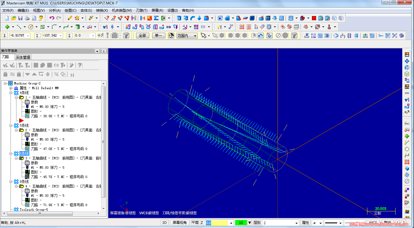

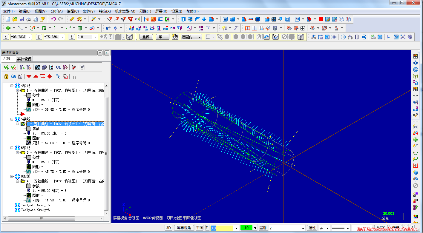

为什么6条线、8条线都会在中间转两圈;5条线在头上;而3条线、6条线就不会有这样的问题。

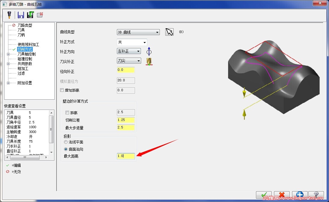

限制下投影的距离就好了,像你这个圆柱直径10,而线框就在圆柱上,注意别让投影的距离正好在临界值造成奇怪刀路.1 H; d! v% V( f+ e

7 ^' i% a8 w: v# w限制下投影的距离就好了,像你这个圆柱直径10,而线框就在圆柱上,注意别让投影的距离正好在临界值造成奇怪刀路 ...
6 e! e9 z; f* O这有什么规律没有啊
发表于 2014-11-28 12:50:36 | 显示全部楼层 来自: 中国上海
看你的线离着面的距离咯.
 楼主| 发表于 2014-11-28 12:55:30 | 显示全部楼层 来自: 中国广东深圳
路过不买 发表于 2014-11-28 12:50 static/image/common/back.gif
; T3 [# c9 t( [+ E$ Z& c9 D看你的线离着面的距离咯.
9 y. b$ U4 x, r% w% s9 \想我这种线贴着面的有的设成4有的5有的是6都不一样
