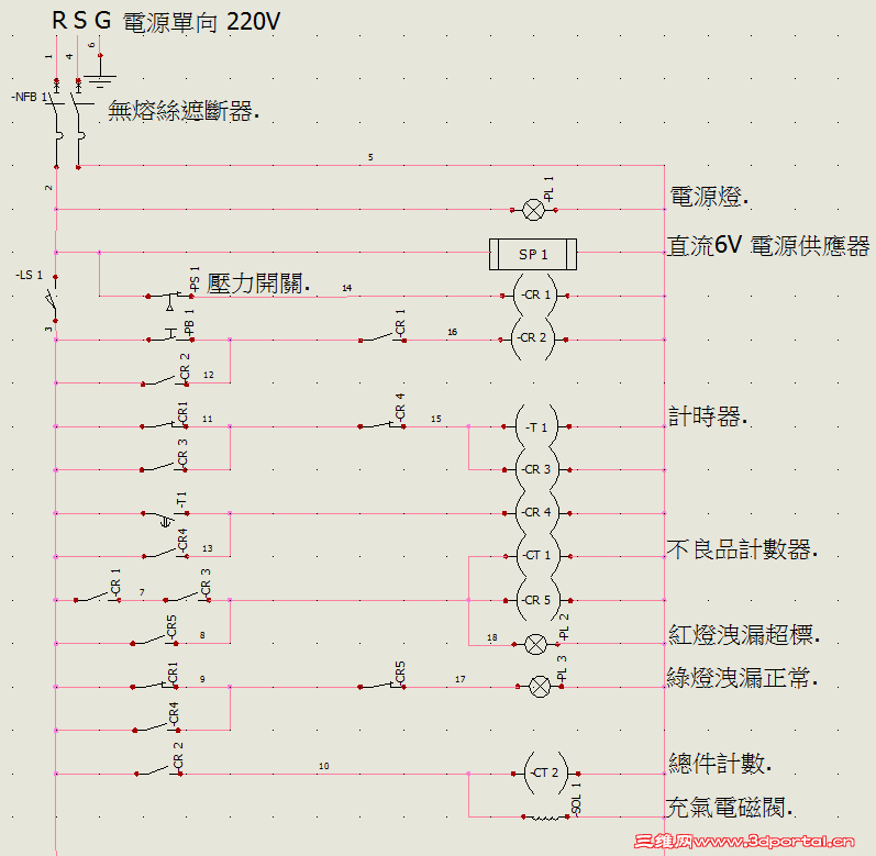

# W/ k4 C  O3 z0 z- O6 d. M( z! s" S$ y  }/ x/ j$ m$ R
練習參考3 d( q6 j0 n4 _. O
( _9 v/ g8 h7 O
 楼主| 发表于 2014-11-28 15:55:10 | 显示全部楼层 来自: 中国浙江嘉兴
本帖最后由 ryouss 于 2014-11-28 15:56 编辑 ( h* ]6 \% r+ d8 Q9 k: p, @# K
7 Y1 o) n. R8 Z) o$ W# l5 m% U8 j
說的是,想变成水平的,但奈何不能,( O, j2 y+ u  |. u% c2 f1 x& E
因台灣是延襲日本的製圖規格,線路都是習慣橫畫很無奈.

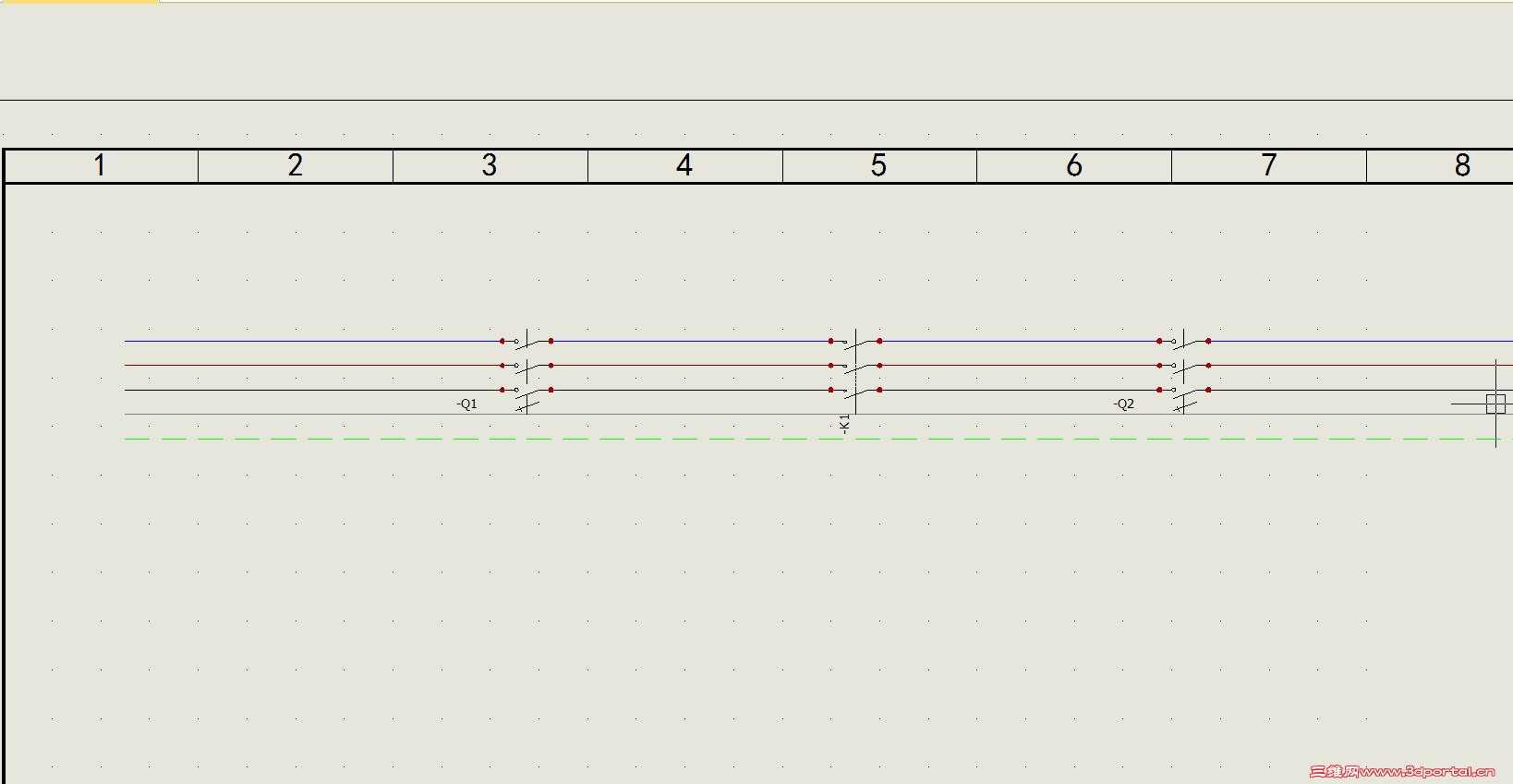

寂静天花板 发表于 2014-11-28 15:48 static/image/common/back.gif2 y! t- ^4 E. d/ l: ?' l
梁大对于箭头所指之处,电气元件的名称摆放方向怎么看,垂直看不舒服,想变成水平的,但奈何不能,元件的摆 ...
# N' e# t* }. G6 a5 U是要这种效果吗?

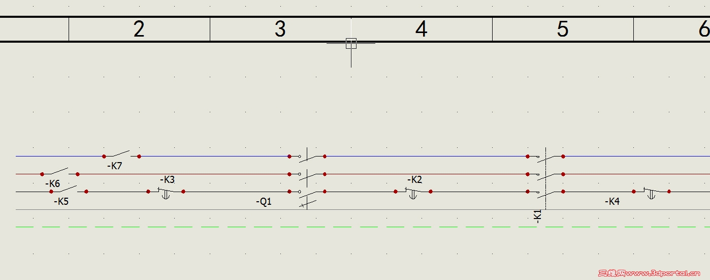

发表于 2014-12-25 21:30:01 | 显示全部楼层 来自: 中国辽宁沈阳
sdh 发表于 2014-12-25 21:10 static/image/common/back.gif
- W; y$ b# s/ G- H是要这种效果吗?

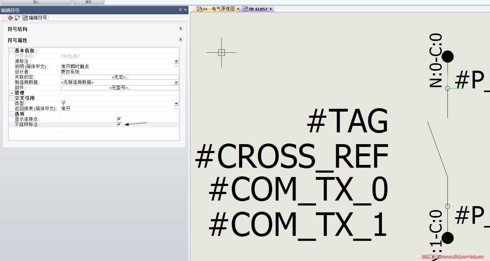

发表于 2014-12-26 04:54:39 | 显示全部楼层 来自: 中国辽宁沈阳
ryouss 发表于 2014-12-25 23:15 static/image/common/back.gif
8 F/ a# e, c+ p3 q是的,文字能不用手改為水平置放,也就是內部可設定嗎??
/ n) D* z0 L2 O右键点要加入的符号, 编辑符号, 把不旋转标注钩选, 关掉符号时保存更改就OK!
$ O- t5 ]& s( s! M7 X  t' l- r& m! h9 U0 s- b/ I2 ?. R

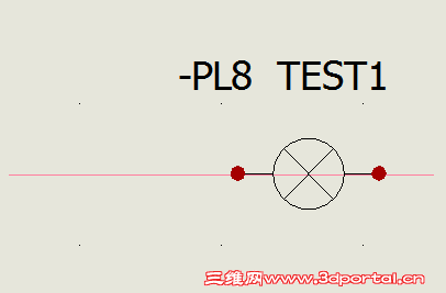

 楼主| 发表于 2014-12-26 08:53:49 | 显示全部楼层 来自: 中国浙江嘉兴
sdh 发表于 2014-12-26 04:54 static/image/common/back.gif
0 f  F$ u2 I" S0 H$ W; d; ^) P右键点要加入的符号, 编辑符号, 把不旋转标注钩选, 关掉符号时保存更改就OK!
" u# [1 A5 D  k3 p
新增符號測試成功,但好像舊符號不能改動,也就是要刪除再補加是這樣嗎?
; \  }) z$ F* Q- {3 B
发表于 2014-12-26 14:39:44 | 显示全部楼层 来自: 中国台湾
右鍵點選該符號=>符號=>更新  k; l- T- [9 N% n! K. k; O
点评
可以了,SW Electrical 剛在研究學習中,多謝指導了!  发表于 2014-12-26 15:14
发表于 2014-12-26 17:39:50 | 显示全部楼层 来自: 中国辽宁沈阳
8 ~% [/ [) {5 A4 |3 ]+ Q
寂静天花板 发表于 2014-12-26 15:31 http://www.3dportal.cn/discuz/static/image/common/back.gif
: v/ d; L! d/ v8 g( f# J$ `- O  s你是不是在原来的符号基础上又自定义了一个,这样有两种电器元件符号,一种用于垂直放置,另一种用于水平 ...
1 _. k, \& U( e. R3 d- `, L
! a0 B! M$ b  i- l5 w直接右键点要加入的符号, 编辑符号, 把不旋转标注钩选, 关掉符号时保存更改就OK! 标注不随着旋转
/ |! q1 F, U1 A) P% B4 g% G了. 标注永远是水平的了.
# B5 _+ I6 T4 y. O+ I; a, M+ l- ?
