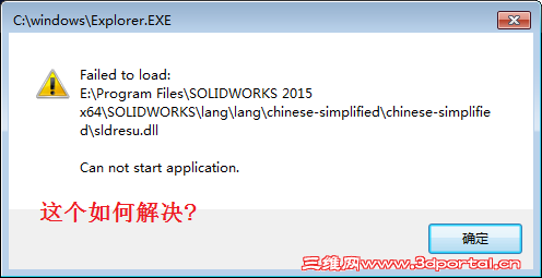

[已解决] 用过SW2015就会这样.这个如何解决?

发表于 2014-11-29 12:16:24 | 显示全部楼层 来自: 中国重庆
缺失了这个文件吗?拷贝进去,注册一下试试
 楼主| 发表于 2014-11-29 12:25:54 | 显示全部楼层 来自: 中国广东东莞
kinglaw 发表于 2014-11-29 12:16 static/image/common/back.gif: Z: p/ B5 C) o& R
7 v, g3 q/ u, G2 u我也找不出原因。打开过SW2015后。再用SW2012。再左键单击SW的图档就会出现这样。单击哪一个图档都会弹一次出来。最终只能注销或重起才能恢复正常!!

发表于 2014-11-29 23:25:47 | 显示全部楼层 来自: 中国上海
安装的时候没有勾选简体中文,重新安装一下,选上简体中文就好了

 楼主| 发表于 2014-12-2 17:49:09 | 显示全部楼层 来自: 中国广东东莞
庐山俊秀 发表于 2014-11-29 23:25 static/image/common/back.gif
! d' v* D6 P+ N- ]9 R- I" `安装的时候没有勾选简体中文,重新安装一下,选上简体中文就好了
2 d) M+ m8 ^8 K, j谢谢你。重新安装一下简体中文也不可以。
, A6 q. Q  {, m4 y- x7 O# o4 bSOLIDWORKS\lang\chinese-simplified\      目录下没有chinese-simplified文件夹.我搞了一个文件夹,把提示的DLL放入去就不报错了。
