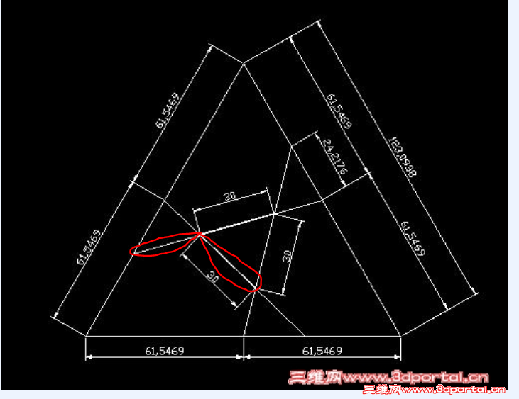

发表于 2014-12-2 21:45:08 | 显示全部楼层 来自: 中国北京
" e* y& R6 h0 t/ u6 e7 h* s6 z5 ~' b  |4 j$ _8 j
捧个场:
* x; }' z. Y8 W% L1 }7 L( c8 J8 n( }
& m9 f. d: T2 F( f9 i" T 截图00.png
! m6 F1 {; u, A9 U# k' M  G; q' m9 w; [% l5 H, k' j7 L
其实作出LW,外接大△ABC也就出来了(在ACAD中可以以中心O圆周阵列三个即为三边所在)。

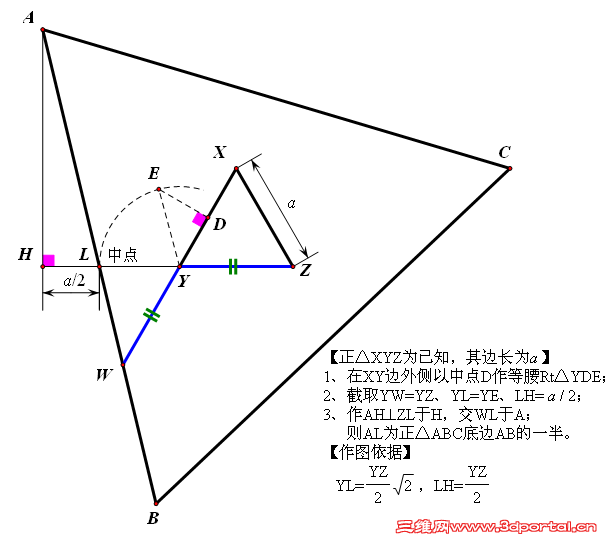

发表于 2014-12-3 05:02:20 | 显示全部楼层 来自: 中国陕西西安
没什么思路,学习一下。# ?3 A. i2 n  U
参照3#画法:* \5 V" A0 H: b, |
4 j+ A2 d* U/ u' ?6 y* \& \ 11.PNG
2005llnn + 5 鼓励

学习一下4#画法:& s4 |5 r) L" \6 C5 Y6 d4 m. A, Y

 楼主| 发表于 2014-12-3 12:35:45 | 显示全部楼层 来自: 中国江西南昌
终于出现了几何作法。2 N+ P# {, S. [0 u9 H
此题的关键是怎么保证L、M、N为三角形ABC各对应边的中点。为此,应能分析出两个正三角形的外心必须同心,方可保证直线LOC为AB的中垂线。
, F8 t) A) E' v$ [2 T 而要满足OL⊥WL(即LOC⊥AB),最直接的作法当然就是以OW为直径作圆!这就是4楼的作法原理。
% h7 K+ e3 r$ d3 `% ~2 i
( q" w' C! R+ u( u JKU.PNG : r( N( U) Z* a& g) H
% p* N$ h/ q* ?8 O5 C! c) n
2005llnn + 5 技术讨论

发表于 2014-12-5 20:58:38 | 显示全部楼层 来自: 中国陕西西安
gerald_lee 发表于 2014-12-3 11:22 static/image/common/back.gif3 O/ k* V, G# [( I& V  R
两个三角形重心是重合的,这样就很容易画了。
7 |3 j; T! R' m" W* K6 s如果仅仅保证“中点”这一个条件的话,就会无解(或叫有无数解)。' B! E8 M, t: k" f$ k
请注意“WY=YZ”要求。: y' L9 Z  P6 J! U3 k: n* S

发表于 2014-12-5 22:48:57 | 显示全部楼层 来自: 中国陕西西安
gerald_lee 发表于 2014-12-5 22:37 static/image/common/back.gif
  x: T7 ^; f" `" H是重心的话,小三角形重心到大三角形一边中点线是垂直的,小三角形已知,只需定义延长线长度即可画出唯 ...
$ M1 Q! I. c2 k# z2 j5 T: _  S
"两个三角形重心是重合的"这没问题,“小三角形重心到大三角形一边中点线是垂直的”也没问题,! g5 w: Y( Z2 _: M% v3 Q. q; G( W+ L
问题是大三角形三边此时连一边都没有,所以“小三角形重心到大三角形一边中点线”如何画出?
2005llnn + 5 技术讨论
 楼主| 发表于 2014-12-6 10:52:14 | 显示全部楼层 来自: 中国江西南昌
我爱用acad 发表于 2014-12-5 22:48 static/image/common/back.gif" `+ M- E+ ^/ V( L! E: H
"两个三角形重心是重合的"这没问题,“小三角形重心到大三角形一边中点线是垂直的”也没问题,) L# ~) s' w  [2 M; o/ Z  C
问题是大 ...
2 c+ k2 p0 C7 \8 S% ^, N& N- K
"此题的关键是怎么保证L、M、N为三角形ABC各对应边的中点。为此,应能分析出两个正三角形的外心必须同心,方可保证直线LOC为AB的中垂线。# m0 t1 _. j& n$ y3 x$ ^/ }
而要满足OL⊥WL(即LOC⊥AB),最直接的作法当然就是以OW为直径作圆"——注意此议的前提条件是很明确的,这就是“在题给条件下,怎么保证L、M、N……”,否则,之后的“以OW为直径”的W从何而来?

发表于 2014-12-6 11:05:04 | 显示全部楼层 来自: 中国陕西西安
oxm44 发表于 2014-12-6 10:52 static/image/common/back.gif) a* q: V; [6 f2 I6 m1 |
"此题的关键是怎么保证L、M、N为三角形ABC各对应边的中点。为此,应能分析出两个正三角形的外心必须同心, ...
0 f1 y% k' z- ]; r, n( m
经此一说,终于理解此题作图原理了,其关键点在“满足OL⊥WL(即LOC⊥AB),最直接的作法当然就是以OW为直径作圆”!
