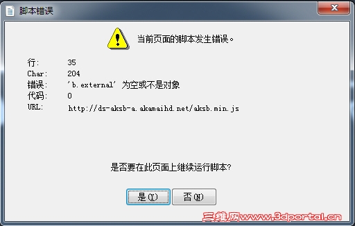

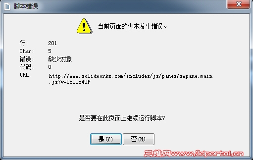

9 q7 k6 E! D8 F( N为什么联网后打开SW2015提示脚本错误,不联网就没提示。
( ^& m. b8 J' o4 {- I6 K4 C点击“是”或“否”和X后都可正常使用。
4 J8 m& t" v' h7 G+ c每次联网打开都有这样的提示,看着不爽,请各位老大指教如何解决,谢谢。- X( A3 J! O9 @" O$ n9 l* @) g6 W# _

WIN7 64位旗舰版,带的是IE8,是否和IE有关呢?

当然有关系了,请看系统要求。SolidWorks 2015 和 SolidWorks Enterprise PDM 2015 将不支持 Microsoft Off ...
/ l' H: H' S- f, u  o谢谢指点,升级一下IE看看。2 b* U. P5 X% y# `! H
 楼主| 发表于 2014-11-29 18:06:37 | 显示全部楼层 来自: 中国广东肇庆
寂静天花板 发表于 2014-11-29 16:26 static/image/common/back.gif# C! ?7 W6 G) ~  l2 _+ W% c
( e& q: h+ }! L7 l) b6 n$ ^% W
果然是IE问题,升级IE10后搞定。
