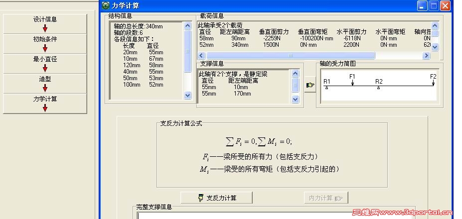

请问有无计算轴受力的软件了  有时做 轴的设计 但每次都计算很麻烦 有无这样的一些软件 了 输入一些已知参数 然后求轴的 最小直径 还有其他

轴是很简单的旋转件,使用经验法设计,加上计算比较容易,目前没有专业软件。

建议楼主在电子表格里将公式,常用系数,截面力学公式等等列出来,这就是一个简单的程序。将所需的数据输入后就会得到结果。
9 E0 i5 U+ _  ^1 P将它保存下来就可以日后使用。

1 n" D) |- a! I. E轴的设计软件原来搜集了几个,一下子找不见了,现将机械设计手册新编软件版2008常用设计计算程序中有轴的设计介绍给楼主。整个过程分:初始条件输入、确定最小直径、造型 、力学计算及弯扭矩分析图、数据查询等。很好用、很详细。

楼主是搞毕业设计吗,如果是,还是手工计算一下,轴类设计毕竟还不算麻烦,经过手工计算,积累些经验和兴趣,对以后还是有好处的

轴的设计软件原来搜集了几个,一下子找不见了,现将机械设计手册(新编软件版)2008中:常用设计计算程序中 ...
' |7 y  D* Z, H" T# b觉得这个插件还不错了

# W# L' D4 K3 M5 h1 p( E机械设计手册(新编软件版)2008中:常用设计计算程序→轴的设计
