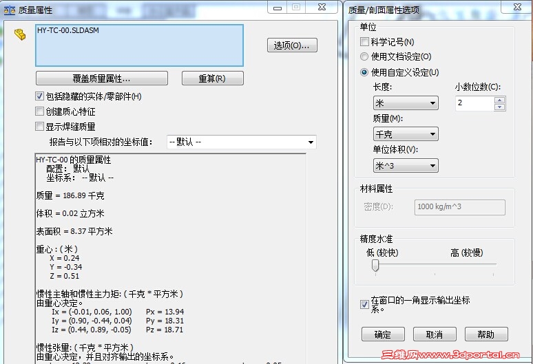

[求助] Swolidworks2013质量属性选项材料属性无法修改,求大神.....

请问装配体是怎么可以允许改密度呢?5 W& _2 b0 ~) N; [2 f, u2 ?! i( e
装配体是没有密度的!装配体的质量是各个组件的质量之和,对不?
 楼主| 发表于 2014-12-2 09:07:39 | 显示全部楼层 来自: 中国四川绵阳
明白,那么要核对总装配体的总重量出来单个零件相加,有没有其他方法能直接得出总质量?谢谢......
发表于 2014-12-2 09:15:30 | 显示全部楼层 来自: 中国四川成都
只要配置好材料装配体就自动出总质量了,需要自己设定总质量,质量属性中有 覆盖质量属性 可以自己设定
发表于 2014-12-2 10:22:51 | 显示全部楼层 来自: 中国湖北黄冈
先将各个零件的材料/密度设置好,装配图的质量应该会自动出来。工程图里则用装配图质量属性调用总质量。
