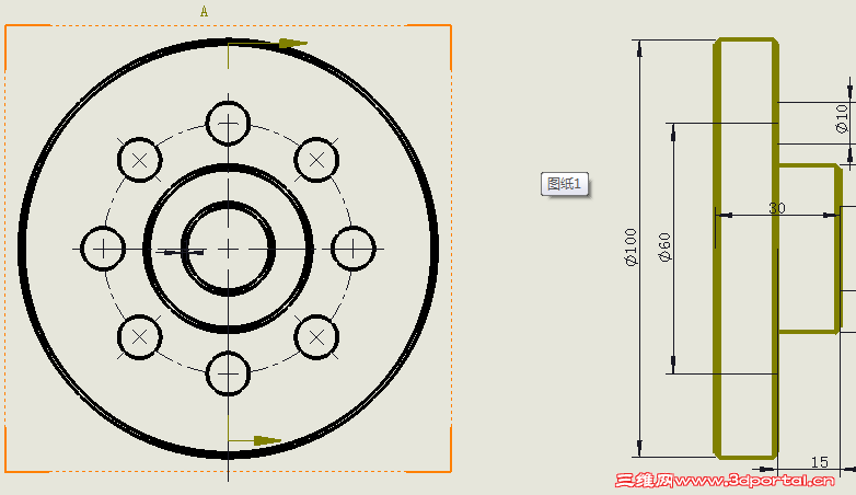

工程图中剖面视图的剖面箭头上下拖动不了啊,有没方法呀。左右可以轻轻松松拖动。
$ R2 b. x. z; h上下拖动,有时候能动,但是很难把握呀~~~有没方法!!!5 V: N& g$ f7 ?$ W
如图,当我把箭头移至外圆外面,便可生成剖视,可是我真是很难移的动~~~这股巧力太难移了~

双击那条线,在草图中拖.

先选中剖切线,然后拖动箭头所指示的位置
* h" q# J8 p- D$ J4 L
恩,谢谢,刚好要拖那个折弯处~~~~!!
