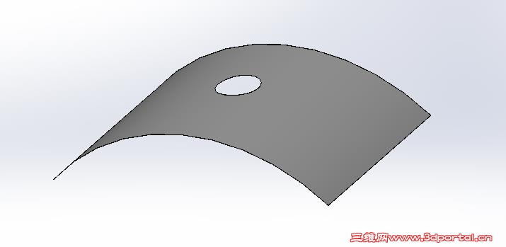

设计了一个滚筒除杂机  顶是圆弧的  一个厚  要在正上开投影Ø219的孔来焊装风管  但是不知道这个孔展开是什么样的  用钣金展开发现展开不了  那个固定面选择不了  急的一脑门子大汗啊  求大神伸出援手!谢谢; _4 j0 T- m. h0 @

右击 平板型式,解除压缩即可
发表于 2014-12-3 15:47:39 | 显示全部楼层 来自: 中国湖北黄冈
固定面选相切的基准面!
6 F) P3 T8 b! u如果简单计算圆孔展开就用椭圆代替。展开椭圆的长轴为圆的直径除以从端面看圆孔的最高点与最右侧点连线与水平线夹角的余弦即可。如果还要更精确,则用圆孔在圆柱端面看上去的弧长的长度就是。

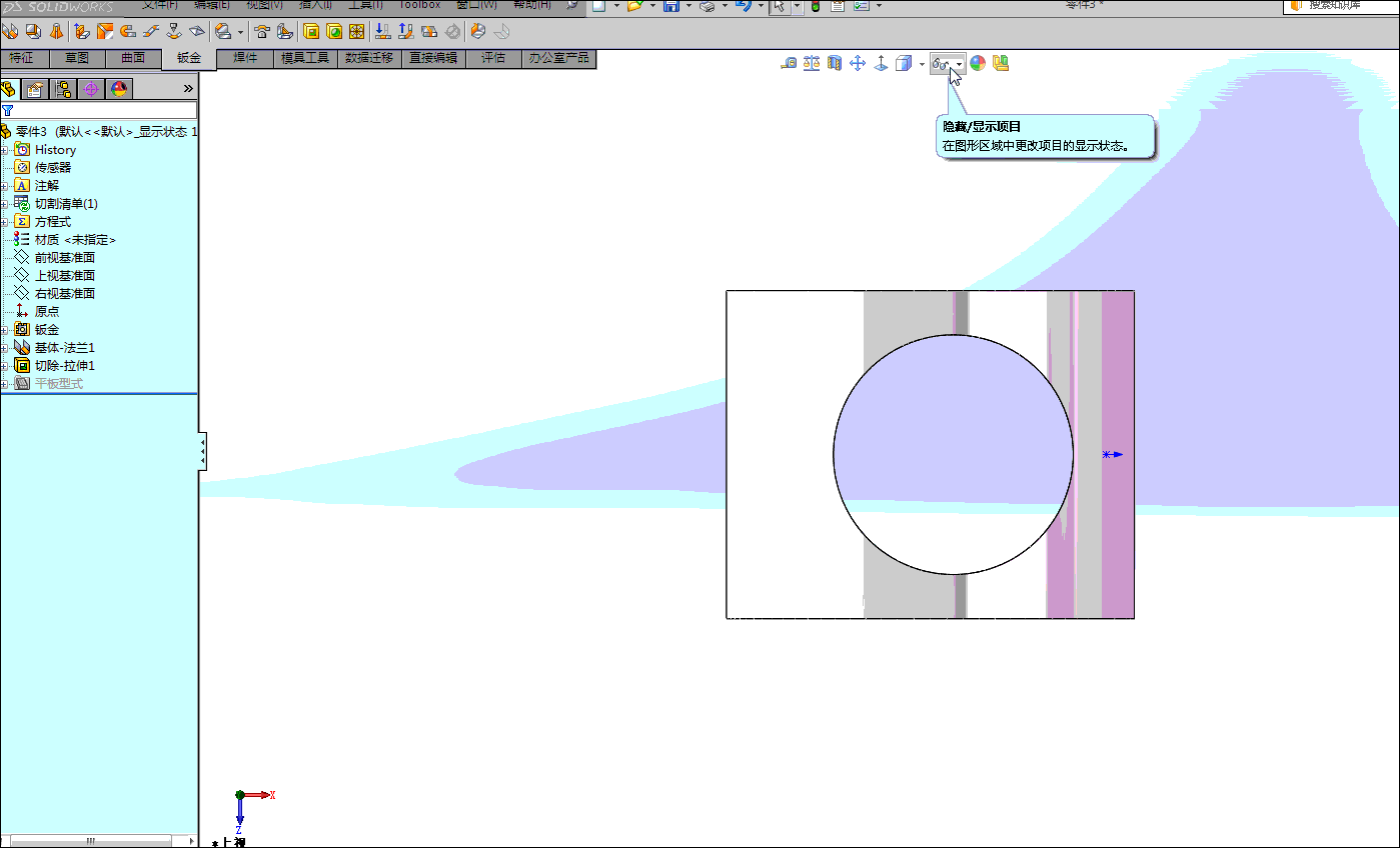

解除了  工具里的展开选项没有了

+ @3 u8 c$ ^( V5 y3 d大神 我这不知道是怎么回事  就是选不上  连边线什么的都选不上

一起学习  举一反三    步骤可以变换的' g( Y0 a' E+ N2 L
希望有用7 a" R0 q8 D6 I1 I, s

谢谢高手  你的步骤我看到了 我马上去试试 但是我有一个疑问  原模型展开后好像不应该是一个正圆形啊 应该是一个椭圆什么的吧  我试试看  谢谢

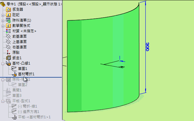

发表于 2014-12-3 22:45:37 | 显示全部楼层 来自: 中国浙江嘉兴
參考, k9 z/ b2 U! {/ f9 N9 x8 K: Q: \' z

& C! b  J( B: `- V- Q; L谢谢大神 我估计知道我哪整错了 我应该是在画钣金零件的时候就画错了  那个方向应该不是折弯方向 所以展不开  谢谢你
