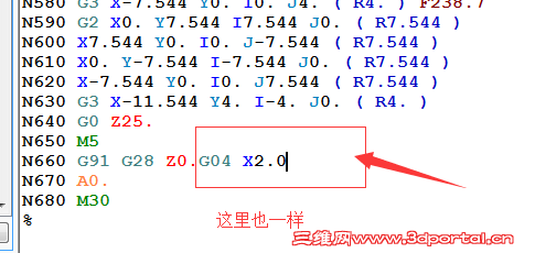

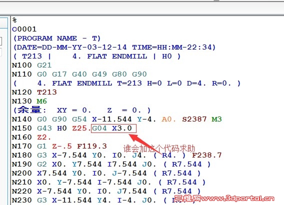

加上G04X2.0  跟3.0
( X2 P1 s4 r$ L# Q很难搞!有人会么在线等   路过不买大神.帮我解答下!谢了
 楼主| 发表于 2014-12-3 22:42:13 | 显示全部楼层 来自: 中国广东深圳
如下面的图。。。捣鼓好久,找了好多人都没解决

发表于 2014-12-3 23:11:04 | 显示全部楼层 来自: 中国广东东莞
# Q# A, k( `0 `) l6 ?. o
% r/ y" F3 p7 b) z  S$ B1 k查出G43或它的变量。查出H或它的变量,得到最终处G43H什么Z什么的格式代码的位置后面加入G04X3.0
' n: S( Z) M5 Y5 o" k* C; ?* J* p查出G91或它的变量,查出G28或它的变量,得到最终处G91G28Z什么的格式代码的位置后面加入G04X2.0

1、增加 G04 X3.0
" o* U7 m' l* m9 a7 e' Y查找(有二处)
' e/ k' K) D7 T4 S& }4 Opbld, n$, sg43, *tlngno$, pfzout, scoolant, pstagetool, e$( z* _1 p9 [. |8 b- ?- M
更改为2 v0 s  c! R+ m% g) q6 X
pbld, n$, sg43, *tlngno$, pfzout, scoolant, pstagetool,  "G04 X3.0", e$; G* W5 `9 H$ Q6 V2 O; q8 {- `  v& F4 C
8 S* N5 b& g2 T
2、增加G04 X2.0
) b; j, m) b& Y; B0 n' t查找
: a6 m" m) i/ J. ^9 o2 i*sg28ref, "Z0.",
& G3 r  v  A9 {- z更改为
# D9 o& Q2 ]# @9 M*sg28ref, "Z0.", “G04 X2.0”,
