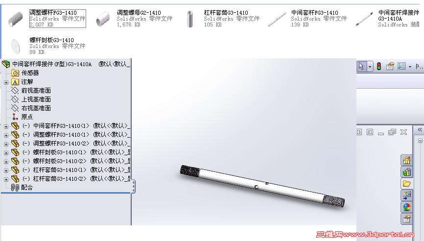

附件的文件时从STEP转换过来的, z# u. ]% e: u! Q  T1 i
零件图没有问题7 Q- D" @# f; ]- C
装配图也没有问题+ y& [2 u( D9 c3 Y: Y3 J
问题是新建一个装配图1,装配该该装配图(中间套杆焊接件)。保存时还有零件
6 ~$ H4 |' v! |8 M" [$ R退出后,重新进入新建的装配图1,装配图(中间套杆焊接件)隐身了,我怎么也解压不了
' R9 ^( W+ @) Y1 {; ?求救……8 C9 z: u0 Z7 T; p: `- M

在新的装配图中(中间套杆焊接件(F型)G3-1410A),隐身了。怎么也调不出来

寂静天花板 发表于 2014-12-5 15:15 static/image/common/back.gif0 B, o- n8 G  c/ w9 [# H$ J
那个不是隐藏,那个是压缩,意味着这个零件不存在,或者是现在的零件的文件保存路径与原默认的文件保存路径 ...
# n& Z2 e3 W; f! I' k3 g无法还原啊,头疼

) C/ g3 y- H# U2 e可能是该零件的模型不再同意目录下面。这样打开时找不到,SW就将它抑制了,所以显示为暗色。/ r. W+ u" l' M  U' \
右击该模型,取消抑制,如果提示有找零件的窗口就找到其所在目录就可以。
! ]# f/ h* p0 f# J( P. X也可以现将该零件复制到同意目录后再取消抑制。
