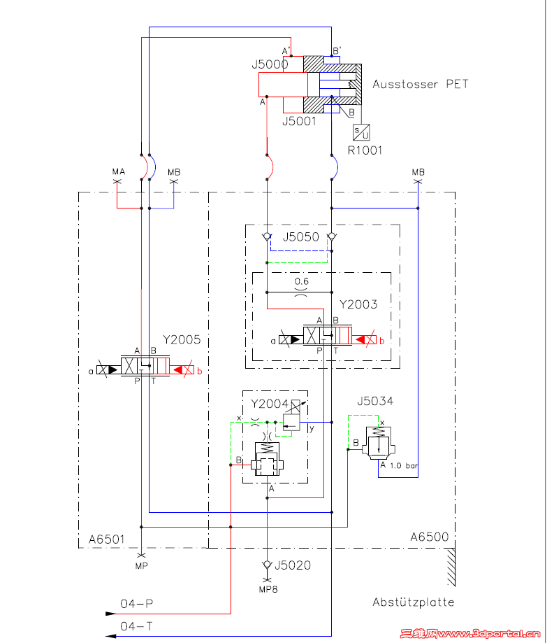

一份注塑机顶出油缸液压原理图(欧洲瑞士Netstal机器)请教各位.顶出油缸结构是子母缸结构(大缸套一个小缸,大缸行程短,有效作用面积大称为辅助顶出,小缸作用面积小行程长为主顶出),顶出制品的时候是两个阀同时工作大小缸一起向前动作,由于大缸行程短的缘故,所以会先行运动到终点位置,就停止了,接着小缸单独继续往前顶出,各位可以通俗一点理解是大缸与小缸一起动作把制件顶松,然后由出力小的小缸单独顶出就可以轻松顶出产品了.其中Y2004是moog的伺服阀,Y2003是moog的比例伺服阀! L) X3 ^4 e' y, x2 u  V# [
请教各位:1.图纸中0.6的节流子加了起什么作用?
6 J8 R1 H! Y: C4 u9 V  R                   2.J5034这个阀有什么作用?
$ X1 {2 T: Z, f% N                   3.Y2004这个是什么阀?; Q/ P7 O8 S- q, A' y
  v8 f* _0 l9 {- p. m
$ w5 v( A/ ~1 n" ^4 B# W
顶出要求是:位置重复精度高,不能有冲击

发表于 2014-12-18 11:10:57 | 显示全部楼层 来自: 中国浙江杭州
y2004 是压差阀  作用是减少下级油路的脉动
