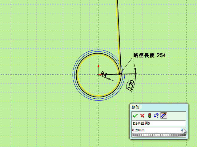

sw2015 sp0 使用 "路徑長度尺寸" 作圖,理論上似乎可行,
- U6 F/ k" [  {9 p但還是失敗了,請教有人知道原因嗎?: R2 v( V5 U$ j) X7 z1 u" l4 T/ r

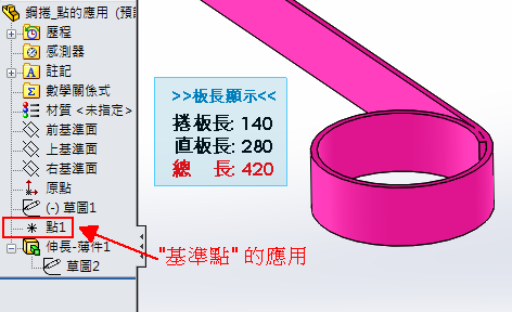

0 e" C! q3 J( h0 e( `, S另分享練習丹大捲板的作題,是sw2012應用 "基準點" 做的.
( D! R; x3 h' C3 O0 y5 ?- Z% P3 H( I! ?+ I4 F% a: i6 p4 R

 楼主| 发表于 2014-12-7 10:22:23 | 显示全部楼层 来自: 中国浙江嘉兴
本帖最后由 ryouss 于 2014-12-7 10:30 编辑 " {: g  F" |( R+ e% q
2 L. j4 k2 G; _- d
1#問題解決,但用弧長控制旋轉路徑,約轉到180°還是有錯沒折,只有再想其他方式了.
" {; h, P; w$ \; d0 Q/ |) G# j! K尚請諸位大大多多支持討論勿要讓我自言自語
: `5 l1 R- ^' r1 S

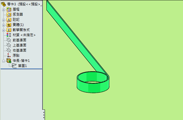

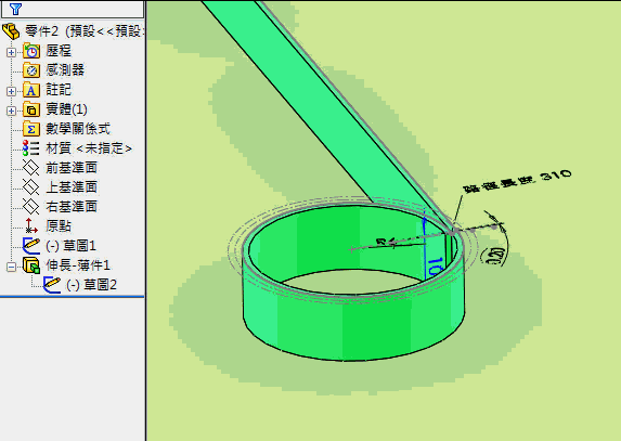

 楼主| 发表于 2014-12-7 12:43:15 | 显示全部楼层 来自: 中国浙江嘉兴
已解決,結論就是SW除了不得已盡可能不要控制角度弧長,2 d6 z4 Z; j1 l
因為碰到0,180,360°時SW就會傻掉.% Q/ ?! s7 J1 t" D
如圖是控制路徑長度的.+ ~, e, N, F" a4 j$ S; f9 Z6 N- r
7 H9 U& O7 _" m$ q" K+ t
capture-81.gif / f: U& R" a' r9 j
