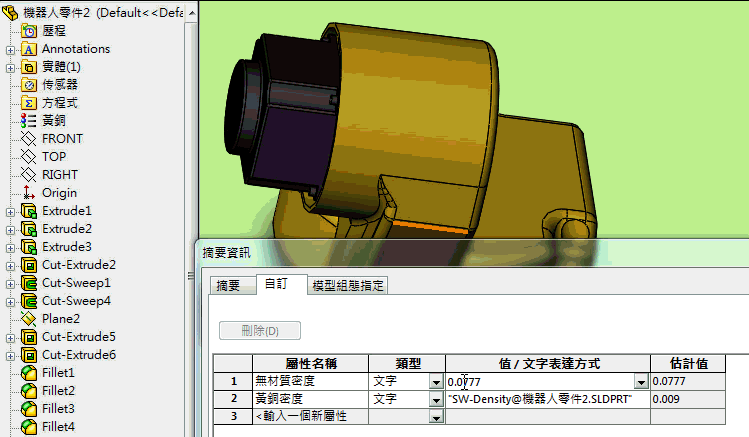

在零件不选定材质的时候,文档属性中密度显示为0,想修改此数值无法实现,以前的版本都可以,但sw2015 sp0不行,大家是否遇到这样的问题。

 楼主| 发表于 2014-12-7 11:57:03 | 显示全部楼层 来自: 中国山东莱芜
在选项下的文档属性中修改,存在问题
 楼主| 发表于 2014-12-7 12:00:55 | 显示全部楼层 来自: 中国山东莱芜
删除材质后文档属性中密度显示为0,选中材质后仍显示为0,这与之前的版本不同
发表于 2014-12-16 17:49:00 | 显示全部楼层 来自: 中国浙江嘉兴
看一下单位是不是太大了所以显示不了。
发表于 2014-12-17 08:15:56 | 显示全部楼层 来自: 中国辽宁盘锦
以前讲过,是有问题,提前先要赋予才可以
