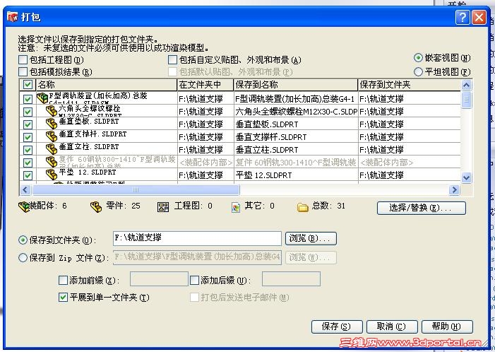

发表于 2014-12-16 14:42:25 | 显示全部楼层 来自: 中国安徽蚌埠
我觉得用打包功能更好,打开总装配,按打包命令
