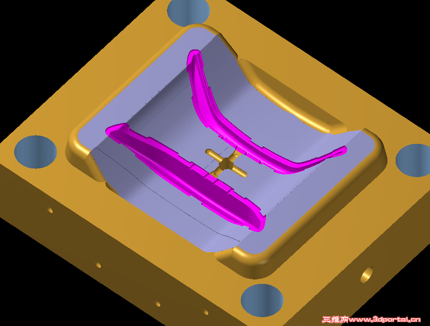

发表于 2014-12-7 22:41:01 | 显示全部楼层 |阅读模式 来自: 中国江苏常州
     这个模板在不用其他软件作辅助面的情况下,怎样用平行铣把灰色的面加工到位而绝对不能碰到红色的面,要平顺的避开。. z' e1 w, G3 Z2 Q% @
     附件上传IGS文件,MC X6文件。; G8 v1 k2 R. H# [  O$ u

发表于 2014-12-7 23:15:56 | 显示全部楼层 来自: 中国台湾
把成品面補起來不就好了嗎?
1 P! F9 G" g9 c1 ^6 Y/ T7 p' @- w
7 d9 Q+ v; P: U- r0 X2 I: Q$ F還有這母模已經入模仁...幹嘛還要把四周做成那樣
3 V: L5 r. b4 N( F: _1 _
* V" @) K: |3 w/ U/ f真是脫褲子放屁...多此一舉
发表于 2014-12-16 20:51:23 | 显示全部楼层 来自: 中国台湾
將不加工的地方補面補起來
