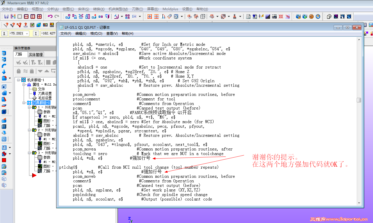

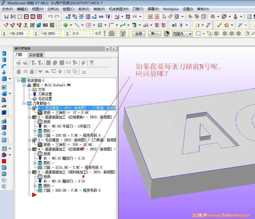

发表于 2014-12-18 12:56:32 | 显示全部楼层 |阅读模式 来自: 中国台湾

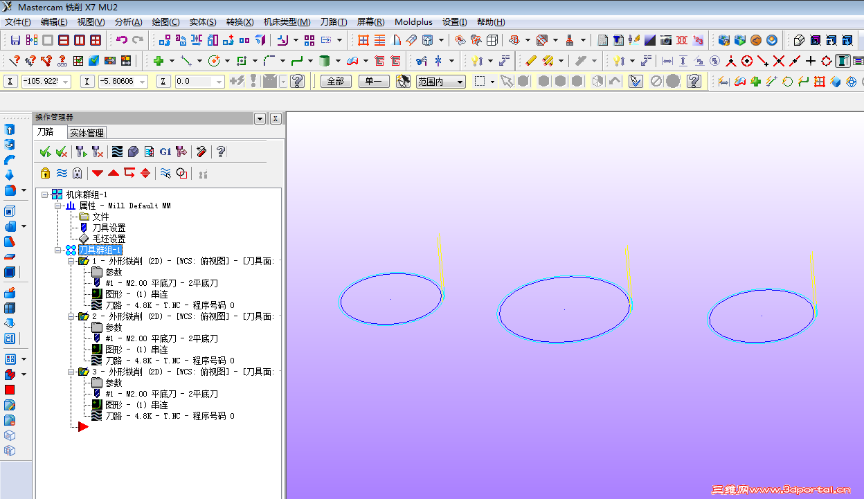

发表于 2014-12-18 19:42:53 | 显示全部楼层 来自: 中国江苏无锡

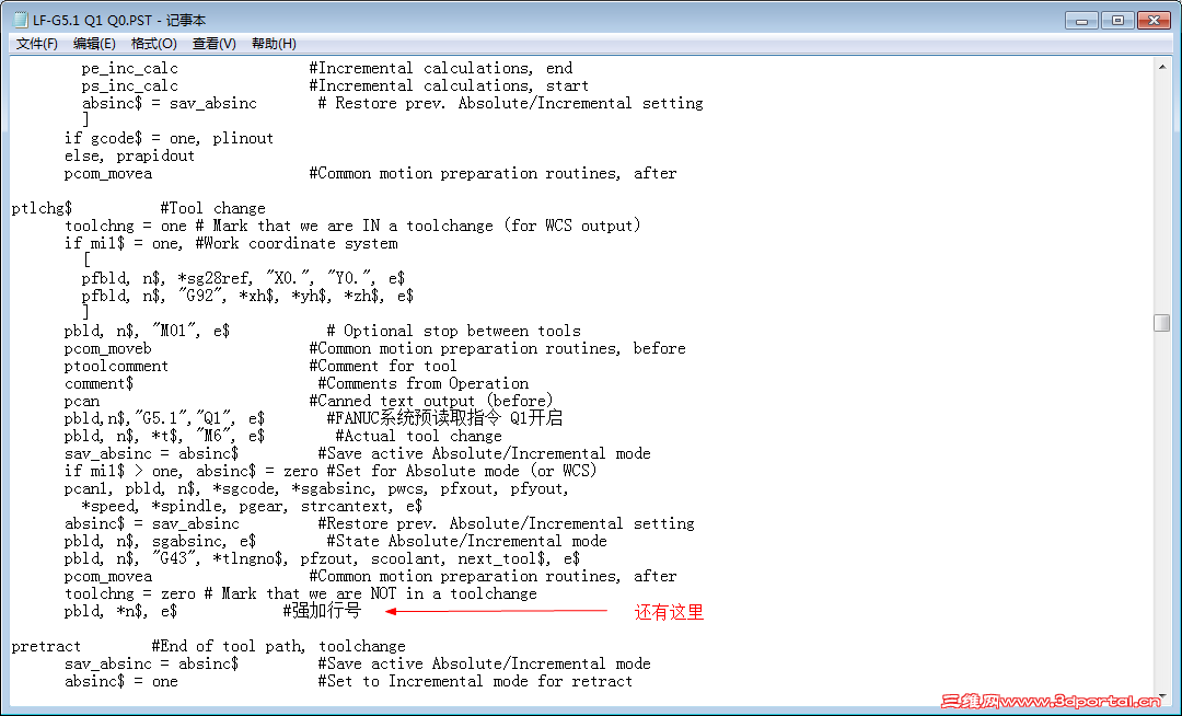

1、查找下列内容
# _6 t" g% u  Rpbld, n$, *t$, sm06, e$
1 q9 K1 L3 E- i) [' a% R2 n1 _: w
3 u5 L) V* J1 k$ o7 c' a$ T. y更改为
9 ~' K: z2 n* \" u! kpbld, *n$, e$
# o& D8 r% ^" e' wpbld, n$, *t$, sm06, e$
' y! D6 ~3 S7 }+ \& O* Y! ?; ?% U8 l& y/ [
一共有二处地方需要更改
) P; B; e7 T. c8 R  G6 V4 }

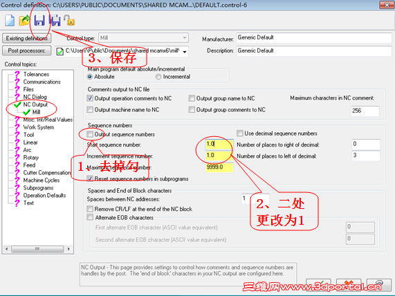

2 U6 Z$ c, L7 }2 A2、在“控制器定义管理”内,按下图更改% P: j3 b/ n8 Q+ b& O
发表于 2014-12-18 20:28:18 | 显示全部楼层 来自: 中国广东东莞
AUTOCADR41 发表于 2014-12-18 19:42 static/image/common/back.gif2 h' k" a) L/ n( M: E' B8 `6 W
1、查找下列内容4 p8 W. r4 j  I6 X4 a2 W' D

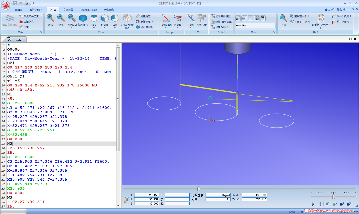

% u( T0 K0 d% A+ Q* w/ q谢谢。还真加上去了。/ }4 c3 n" u! n& f$ ]

' e4 a' K, M" F7 R- n谢谢你,找到一条刀路一个N号的方法了。  ^( J0 V( }1 p3 e" \

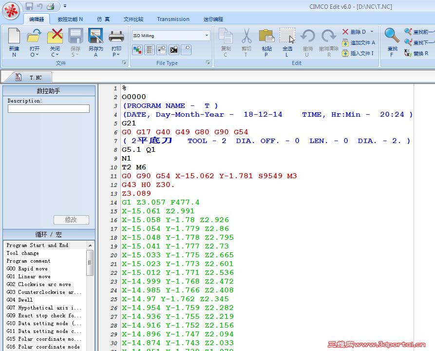

 楼主| 发表于 2014-12-19 10:32:12 | 显示全部楼层 来自: 中国台湾
AUTOCADR41 发表于 2014-12-18 19:42 static/image/common/back.gif$ G* T: O( [" W4 L" x
1、查找下列内容
4 P8 H% D  H9 w; U, s" gpbld, n$, *t$, sm06, e$
. I. d; ?& {) |- E5 F; F! q! G' w我也成功了,謝謝AUTOCAD41大大,對現場操機及調機人員很有幫助

謝謝你的指導,依照你的方法修改後有一個缺點,* i7 [5 v. Q' a% _5 z4 Y; ]* R7 R' d+ N
你的範例是一把刀,三個串連,三個操作,這樣轉出來是ok的。
, n2 l0 J+ p# a但我有試過,一把刀,三個串連,一個操作,轉出來跟你的範例是一樣的,
: C, D" L# H* u, B7 ~2 n這樣就會有很大的問題了。
5 i( d& [- e9 U% k5 `請問這有解決的辨法嗎。
