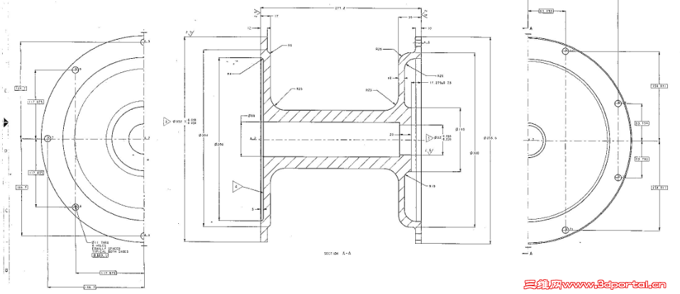

大家看看这个工字轮的车加工工艺具体该怎么样进行,毛坯是锻打的。全切削加工。

图纸看不太清楚,具体的精度和位置关系也不清楚。大体应该是用主轴卡内径,分序加工两端。加工余量也不太清楚。主要是怕工件的两端因为壁薄影响精度。
发表于 2014-12-19 11:24:43 | 显示全部楼层 来自: 中国山东烟台
看不到形位公差,应该好做,做的时候加支撑,否则会震刀
发表于 2014-12-19 16:21:59 | 显示全部楼层 来自: 中国山西太原
图的数字太小了,公差看不清楚。大概最大直径为400mm,毂径100,可先车内孔,配一芯轴,紧固后夹顶芯轴,加工其余部位。因有芯轴调头误差很小,可将两端加工。
发表于 2014-12-19 18:20:41 | 显示全部楼层 来自: 加拿大
如上所述可以用芯轴工装装夹,应先夹右侧,加工出左侧部分及孔。然后调头加工左侧,配好芯轴,加工中间部分。个人感觉中间部分加工时侧壁处的刚性可能会有问题的,需要想办法克服。具体尺寸看不清楚,从图比例上看类似薄壁
发表于 2014-12-19 21:29:36 | 显示全部楼层 来自: 中国湖南岳阳
加工好内孔,其余粗车;上芯轴,一次车成。
发表于 2014-12-20 10:57:10 | 显示全部楼层 来自: 中国陕西西安
先加工好内孔,配一芯轴,然后夹顶芯轴,一次装夹加工其余部位。
