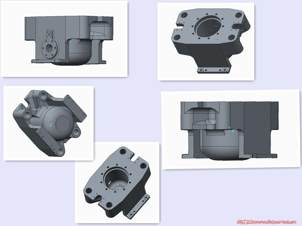

帮忙看下这个图画的对不对。尤其是其上面突出部分,给的图纸线条感觉很混乱,画好没有把握!谢谢!
) Z( c: o4 O# n; z附件链接: http://pan.baidu.com/s/1jGGFSMU 密码: 6fsw
7 A/ [7 G* l4 ?- O( G8 l2 ePS:上传的图片太小,可能会有点模糊。大的文件上传不了,链接有完整图纸和画好的零件。

零件截图
零件截图

有没有分析肉厚?拔模?
 楼主| 发表于 2014-12-22 20:27:14 | 显示全部楼层 来自: 中国江苏南京
拔模应该缸体前后两块长方体左右方向,而且是在长方体高度方向30mm才开始的
