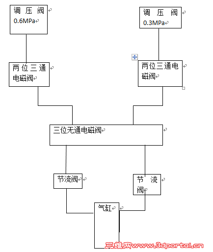

发表于 2014-12-22 15:56:29 | 显示全部楼层 来自: 中国辽宁沈阳
ligongjie 发表于 2014-12-22 11:17 static/image/common/back.gif4 w; _, U/ V7 v/ k2 F' T' B1 L
还不是很明白,能给个气路图吗?
5 ?0 Q& g$ L- r4 i9 ^6 o; S简单画个框图:

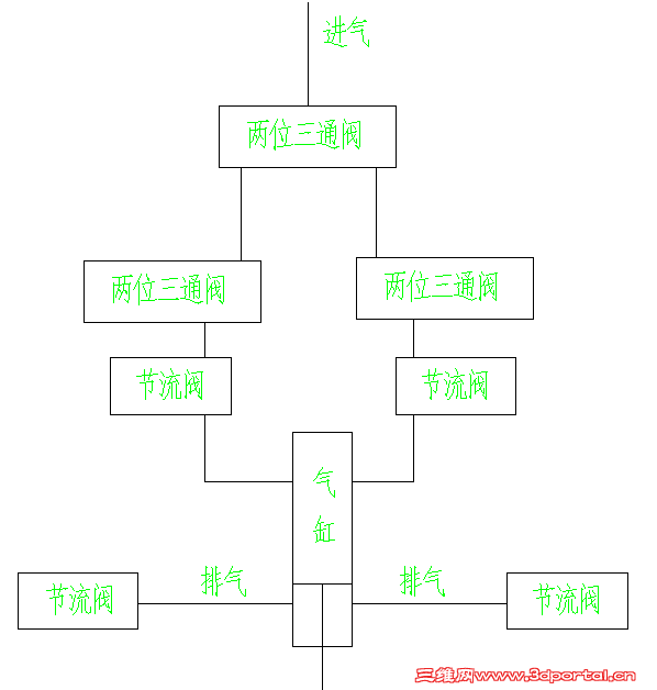

发表于 2014-12-24 10:55:21 | 显示全部楼层 来自: 中国安徽蚌埠
7楼的有点复杂,其实气缸减速是在排气口. V" z' o1 }) A
在排气孔加个2位5通阀,出口一个大气,一个节流阀
. c& F+ s  h, M# O3 d/ a快速时,2位5通阀接大气
" Z& N9 P! ^, L& ?; o' f( t慢速是2位5通阀接节流阀
 楼主| 发表于 2014-12-24 19:30:59 | 显示全部楼层 来自: 中国福建宁德
jinqin11 发表于 2014-12-24 10:55 static/image/common/back.gif
5 t- L0 I5 k, [7 E* _7楼的有点复杂,其实气缸减速是在排气口, ^& d3 ?3 n/ W+ ~! t7 r' G5 H
9 D3 O' i( e- B% Q. A( i快速时,2位5通 ...
: C& g3 u4 ^4 B2 R0 j5 K0 B+ e恩  你的方法不错

发表于 2014-12-25 09:11:55 | 显示全部楼层 来自: 中国山东潍坊
由两个调压阀输出不同压力,可实现气缸不同速度
发表于 2014-12-26 10:38:54 | 显示全部楼层 来自: 中国吉林长春
yanshu007 发表于 2014-12-25 09:11 static/image/common/back.gif% m/ f! X" t$ B* K* n8 M
$ ]  `4 ^, A$ z在其他条件不变的情况下,压力决定推力,流量决定速度,常识!
发表于 2014-12-28 21:15:05 | 显示全部楼层 来自: 中国山东滨州
可以通过排气节流控制移动的速度。
