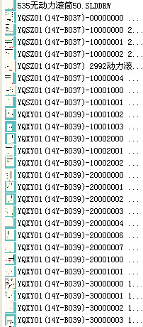

这些图纸已经做好了 在sw里面想把它批量从命名  不知道怎样操作??   把原来的前缀 YQXY01(14Y-B039)  改为YQSZ01(14Y-B037)& m8 v: C2 m+ y2 F7 I) y# a4 n. u

用打包命令里面的替换, ^  E7 m2 a6 X1 E" M5 ]& K6 W

我想说我的方法可以的,要勾选包括工程图。
发表于 2014-12-22 20:57:49 | 显示全部楼层 来自: 中国广东深圳
如果只是改工程图文件名不改模型文件名的话,可以在网上下一个文件批量更改工具就可以修改了。只更改工程图文件名不会改变图纸与模型的关联关系的,只是打开模型点击从文件制作工程图时软件找不到已经做好的工程图了,因为SW只会找和模型文件名一致的工程图,有文件名一致的工程图就提示工程图已经存在,没有文件名一致的工程图就不会提示你已经有这个模型的工程图了的。
