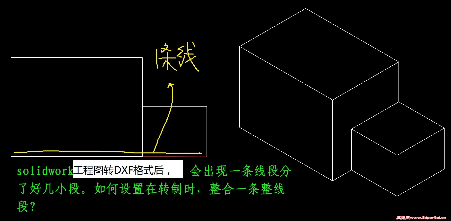

具体情况就是:
# p( ]8 O! O- o, x, H
看图吧。
看图吧。

 楼主| 发表于 2014-12-22 11:05:38 | 显示全部楼层 来自: 中国河北唐山
寂静天花板 发表于 2014-12-22 11:03 static/image/common/back.gif
1 e& H  t( P/ O" o那是不可能整合的,因为本身在solidworks工程图中,那一条线段也是几条线段组成的,所谓的一条线段是你的肉 ...

发表于 2014-12-22 13:43:00 | 显示全部楼层 来自: 中国辽宁丹东
cad中可以用express tool工具里面的overkill命令去除重合的线段

 楼主| 发表于 2014-12-22 14:00:36 | 显示全部楼层 来自: 中国河北唐山
austin_tom 发表于 2014-12-22 13:43 static/image/common/back.gif  u4 s5 _; ?& k
