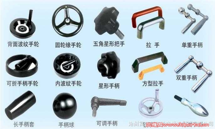

如图,这种螺杆上面有个胶套。方面用手扭,不知道它学名叫什么,要买它呀!谁知道的告诉我一下啦!

, |' U' {8 v9 z- q, `, @手柄。大型五金工具公司有卖。

调节手柄,起辅助定位或支撑作用。$ q( I  U- j+ B! N" l$ p
手轮是波纹手轮,见GB/T7273.1-94。下面的是可转动支撑垫,以适应不同角度的平面。

这个叫胶轮手柄(把),前端螺纹与转动件连接。需反正转的还有插销定位。

星形手柄,多为塑料制品,也有不锈钢制品。

; i& P2 K- ]) \% U我百度出来啦,和前辈的名字不一样,应该是两个叫法,同一种东西,我找到的名字叫塑料头定位螺母,嘿嘿,就是我要的那个,前辈给的资料就比较全,比我找的还好要!谢谢前辈热情指导!

' p. C. S! N8 H# [( ^# _9 k调节手柄是上面的,我还要一个下面的,就是螺杆顶端是调节手柄,底端有一个塑料螺母,比较大,可以起到平垫和保持螺杆方向不变的作用。

我知道叫什么啦!上面的叫塑料头定位螺母,下面的那个叫塑料支撑脚,嘿嘿!谢谢前辈的指导!

五角星形把手。
