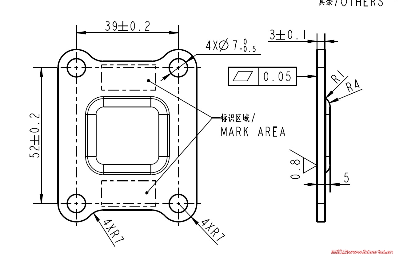

发表于 2014-12-22 15:02:28 | 显示全部楼层 |阅读模式 来自: 中国重庆
这个产品的表面平面度和粗糙度怎么作哟,材料是Q235A的,表面处理是蓝白锌。

产品冲压成型后,平磨左面,作标识,再作表面处理。

买板材平磨一面后冲压呗,如果冲压变形导致平面度不合格那就只能先冲压在平磨了,比较费事。
发表于 2014-12-22 21:33:12 | 显示全部楼层 来自: 中国陕西西安
平面度和粗糙度比较高,只能先冲压再平磨。

铸造或锻压毛坯,铣或刨平面,打标识、划线钻孔,热处理,最后磨底面。

) o/ U( g3 Y3 b1 k% V9 @0 `2 J; G先CNC铣有凸台的一面,再翻过来用空心垫板托住工件,在平面磨床上用电磁台吸住,再磨另一面即可。+ [$ O) M6 Z% X+ M3 m. O
实际上CNC也可以铣反面,但装夹不好施力(因为虎钳夹紧铣后松开会有变形),所以用平磨还是好一些。

可能人家问的就是如何装夹
