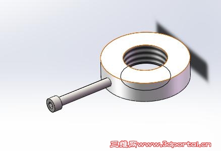

RT,这个圆柱上表面要锁紧一颗螺丝,要求锁紧时圆柱体固定不动,我用台虎钳原理设计了一个夹具客户嫌夹紧过程太慢。
# L/ L9 `. k! s% Z- Q0 h! s+ d8 |% |* X  E' \
请问有没有快速夹紧的工具?(把圆柱体放到平台上,快速扳动夹具臂夹紧圆柱体,锁上螺丝再扳动夹具臂松开拿走圆柱体)3 }4 C+ Q- i- o) ^8 a9 I

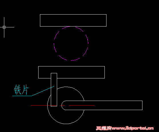

发表于 2014-12-23 11:03:02 | 显示全部楼层 来自: 中国江苏无锡
本帖最后由 danger 于 2014-12-23 11:29 编辑 % K- x: X1 c. V) ~0 i
lxq11047 发表于 2014-12-23 10:08 static/image/common/back.gif0 t6 O+ _6 k: v) B+ A8 s& f! A
非常感谢,很直观。( t- T  [9 j- T- {7 s/ V
我想知道凸轮前面那块板怎么和凸轮连接
! d& b! B1 H' F* g+ G( H; G3 T$ g
那个只是原理,真正设计是不能那样设计的,得设计成前面一块钳口动,才能让钳口上下移动,要不然单方向的。牵涉的东西较多,图纸我这也没有,制造要求也比较高。
- }" ^% t* D' i5 d# p+ ~9 U给你另一个办法吧,简单点的,看图。铁片与钳口及凸轮的连接使用销子,铁片开口比销子大点。可转动。
1
1

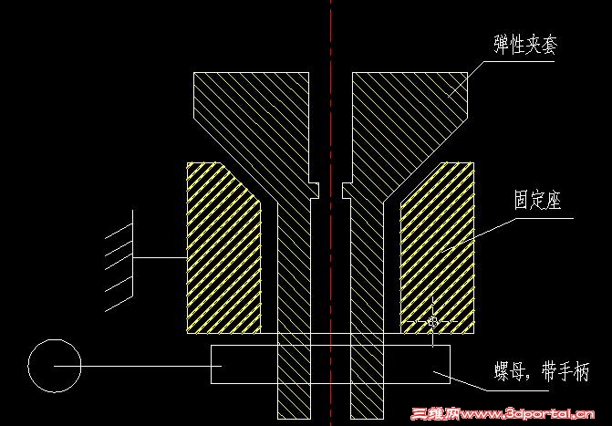

发表于 2014-12-24 08:35:36 | 显示全部楼层 来自: 中国安徽蚌埠
& v# [, F' m: q7 z7 A
8 Y# A0 ]% a9 S3 G弹性夹套参考夹钻头的夹套,中间开2个槽也可以。
2 n. K, M" ?8 f; }7 Q* L; R1 K固定座可以做成大肚腩,中间开个洞, p( n, R+ @" F& l- D8 @2 g; ^1 y
先将螺母的间隙调好,,在侧面装个把手,可以小角度转动,就能拉动夹套上下移动,, u5 Y% u( f' n' b& J* |4 n

8 W- _. M2 O! Z- ~& b
嗯 导位条很重要,前面压块可以用拉簧吗?压紧和松开时都与凸轮相接触

感谢分享,小把手转动怎么带动螺母转呢
发表于 2014-12-24 10:34:10 | 显示全部楼层 来自: 中国安徽蚌埠
螺母是要厚壁的,可以自己制作,9 V* `- \$ m. Y, s" x# X0 N1 I
如果装在台虎钳上可以转动45°,,相应的孔要配做的
' L9 C4 [9 ]! }; z. z6 X( G6 P是半精定位,

发表于 2014-12-24 13:22:54 | 显示全部楼层 来自: 中国辽宁沈阳
lxq11047 发表于 2014-12-24 09:34 static/image/common/back.gif
2 w) h# }$ ?, d% d9 @) u  N嗯 导位条很重要,前面压块可以用拉簧吗?压紧和松开时都与凸轮相接触
& k5 o& E/ D# B! ~" _4 Q可以的。 最好在两块之间加压缩弹簧。
