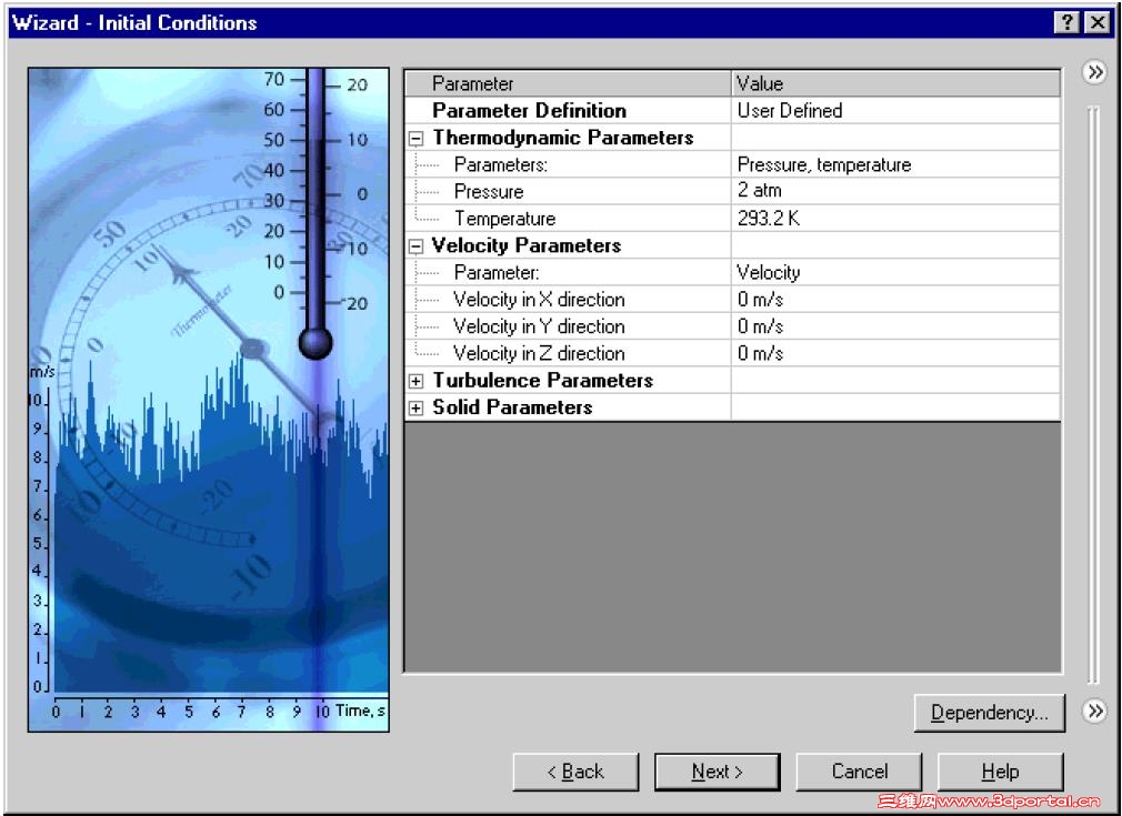

在初始设置中有个压力,我不知其含义,现在我有一个阀门,进口是1.13bar(a), 流量是3kg/s氮气,我想计算流过阀门的压力降,如何设置?
' c7 d( \/ Q- N" k3 l% O) |5 V  l) s方法1、我进口设置流量3kg/s,出口设置压力,采用静压 0.13bar, 然后计算进口静压,压力降=进口静压-出口静压。
7 b' ?% i0 J: C方法2:进口设置压力,静压0.13bar,出口流量3kg/s,计算出口静压,然后压力降=进口静压-出口静压。
- ^% V& u. g5 a9 o* P; K  q$ F* h7 _2 R
首先我想知道,哪一种计算正确?另外压力降是静压减静压,还是总压减总压?8 e; V+ q  F$ d7 X* `1 r/ B/ ~

- y2 S. d6 l+ ?9 K9 A我的理解。在等流量紊流前提下的瞬时压降,可不考虑动压。大家探讨啊。
