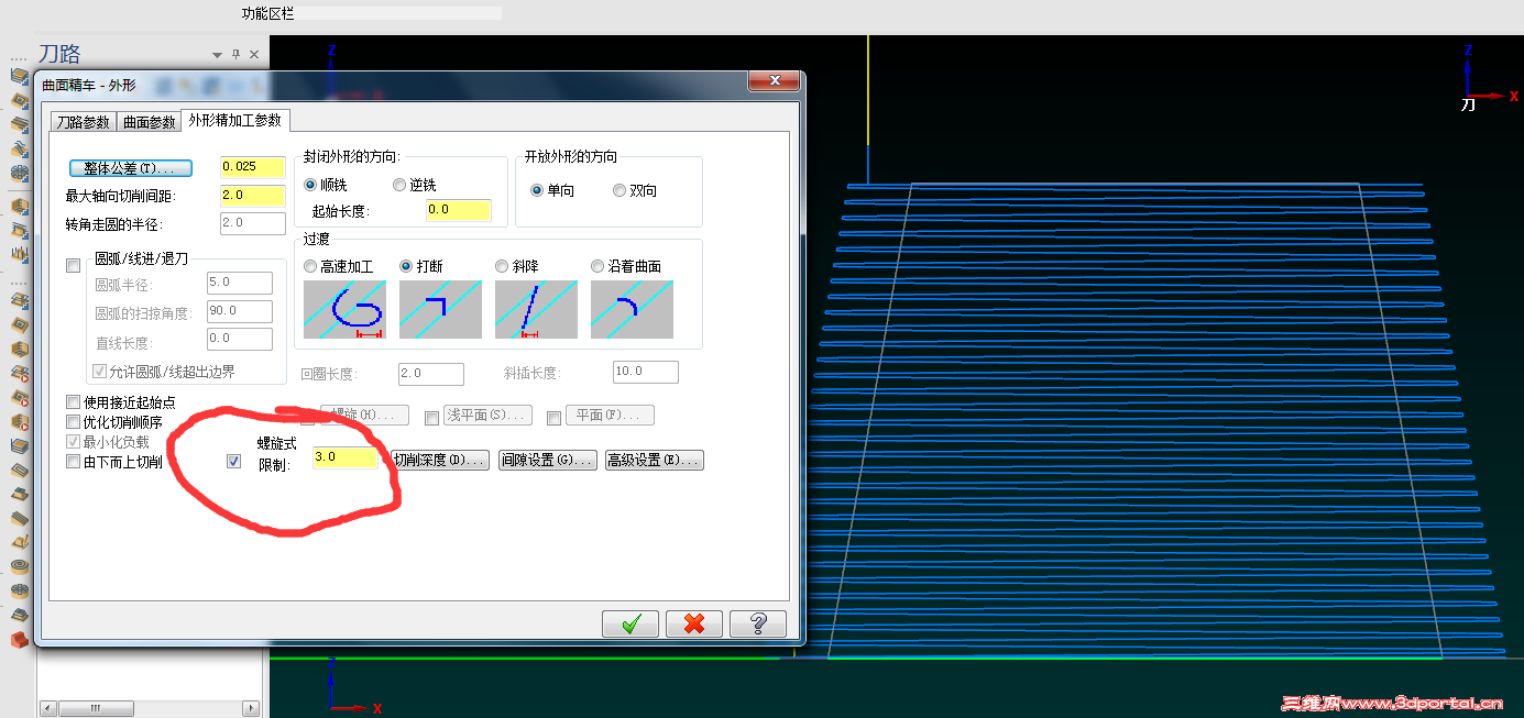

曲面等高跑孔内锥度时为什么在下刀点处总是停顿一下,其他地方都很连贯?坐等大师指点
发表于 2014-12-22 19:02:11 | 显示全部楼层 来自: 中国广东深圳
垂直下刀都会这样,换成螺旋的就行了的$ w. |) R$ e+ O
发表于 2014-12-22 19:31:05 | 显示全部楼层 来自: 中国广东东莞
是不是你的下刀进给搞得太慢了。
 楼主| 发表于 2014-12-22 20:11:12 | 显示全部楼层 来自: 中国江苏盐城
qq418294654 发表于 2014-12-22 19:02 static/image/common/back.gif
8 [$ X5 R# b4 x. `; G# m- w垂直下刀都会这样,换成螺旋的就行了的
0 v0 f- h- U9 w. W6 b- a
螺旋就是过高速回圈吗
