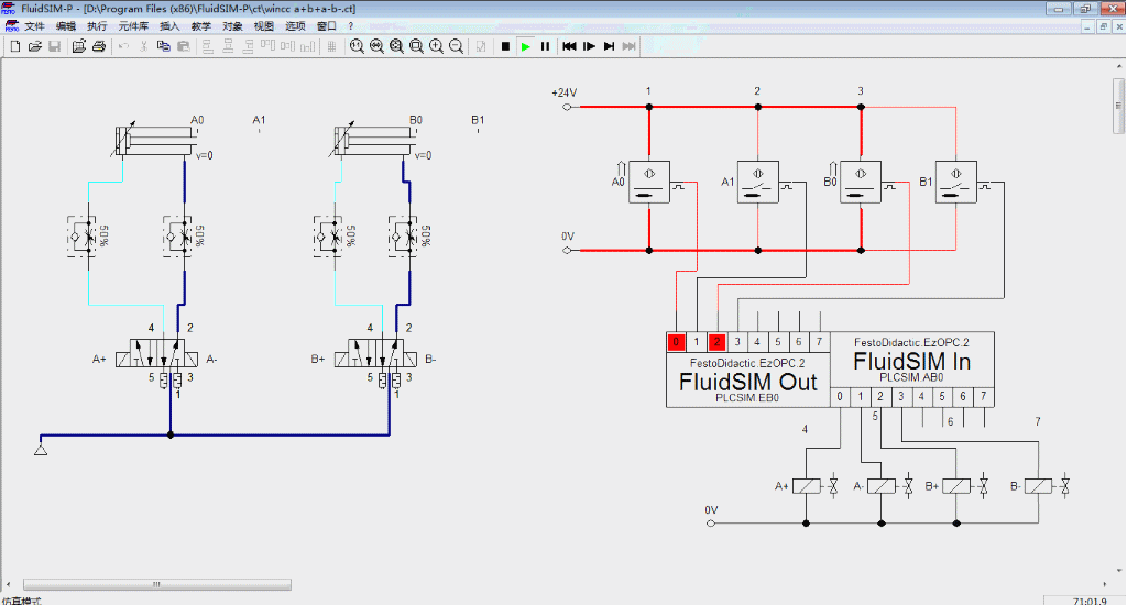

一个简单的仿真动作!

这个仿真动作是由三个软件共同完成的:
2 J$ `' h& L: ]. K( P6 @* {fluidsim+ezopc+step7) Y0 h' ?8 s7 t; p/ B" F4 {
抱歉,源文件只有fluidsim
a b a-b-.rar
8.4 KB, 下载次数: 22

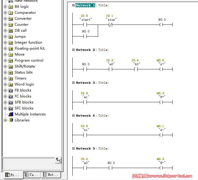

 楼主| 发表于 2015-10-1 22:57:05 | 显示全部楼层 来自: 中国吉林长春
zhhayu 发表于 2015-9-2 17:42, R6 ?7 G6 o2 l2 I2 m
希望楼主能把ezopc和step7的源文件也能提供一下!!!
+ O: j& q7 P- f7 S
上次用s7-graph编的,没有停止控制,找不到了;" x# c- D3 a1 z/ \
这次用LAD重新编的,加入了自动循环的停止控制。
