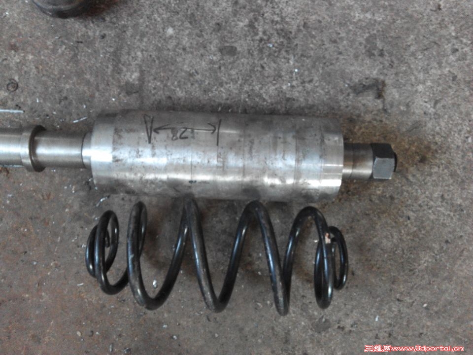

发表于 2014-12-24 06:22:46 | 显示全部楼层 |阅读模式 来自: 中国广东
圈数簧径螺距丝径
1圈
55
10
8.5
2圈
85
40.75
12.5
3圈
115
60
14.5
4圈
125
80
14.5
5圈
115
60
14.5
6圈
85
40.75
12.5
7圈
55
10
8.5
第一圈和第七圈在轴抬外边,轴中心左右个反78毫米与簧内径相等,就是轴两端78毫米做螺旋槽,大家帮帮忙。
7 D2 H7 N3 B# s0 _5 ~9 s

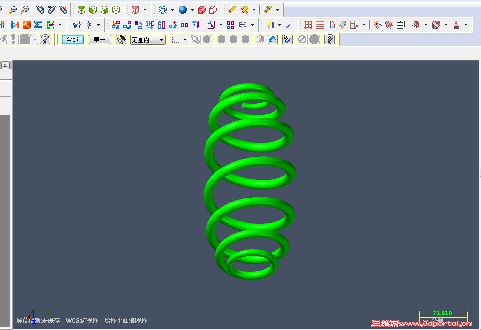

发表于 2014-12-24 09:51:47 | 显示全部楼层 来自: 中国上海
上传不了文件啊5 m  k) N) K% b5 O' R+ O: R
发表于 2014-12-24 09:55:11 | 显示全部楼层 来自: 中国上海
1 F7 P! M$ p( h2 B4 e9 j
5 N9 ~# L% N. Y7 \' O! v可以了 看看是你需要的不: }. U6 d% w4 q0 X5 I2 _
最好有个做好的模型就好了
变距弹簧.rar
202.83 KB, 下载次数: 17
 楼主| 发表于 2014-12-24 13:33:10 来自手机 | 显示全部楼层 来自: 中国河北唐山
我为什么打不开呀?
发表于 2014-12-24 14:12:03 | 显示全部楼层 来自: 中国上海
这个是通用的 不会吧  w  a! K+ Z3 G* L+ S
 楼主| 发表于 2014-12-24 18:02:38 来自手机 | 显示全部楼层 来自: 中国广东
显示核心介面错pk错误代码970我系统是32位的转成X6格式的
发表于 2014-12-24 20:28:03 | 显示全部楼层 来自: 中国上海
STEP格式的0 L& q, Z( D# l! s+ P0 C
变距弹簧.rar
49.93 KB, 下载次数: 9
