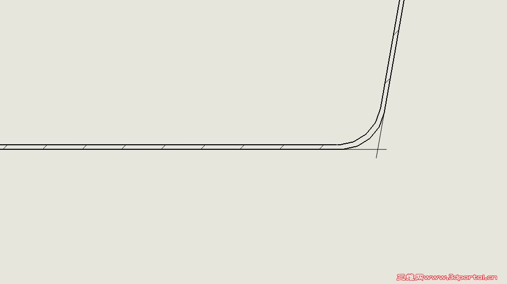

1 u8 I3 B6 e, |8 t. h! ?6 B5 \看到大家都在试2015,今天 也试了一下。虚拟交点会动,真心不明白。

 楼主| 发表于 2014-12-26 08:28:05 | 显示全部楼层 来自: 中国浙江嘉兴
寂静天花板 发表于 2014-12-25 19:24 static/image/common/back.gif
/ I+ r! v! b# a. a) t" I没什么BUG,你修改了尺寸,没按重新建模,软件没反应而已,以前的版本也偶有类似的事情发生,别没事BUG的乱 ...
5 k' c, Y% E5 X; }大板,你好!  H: b4 }( q( t' c3 s% ?. i3 \
附件我上传请帮忙看一下,还是我安装有问题。重建我试了还是不行。

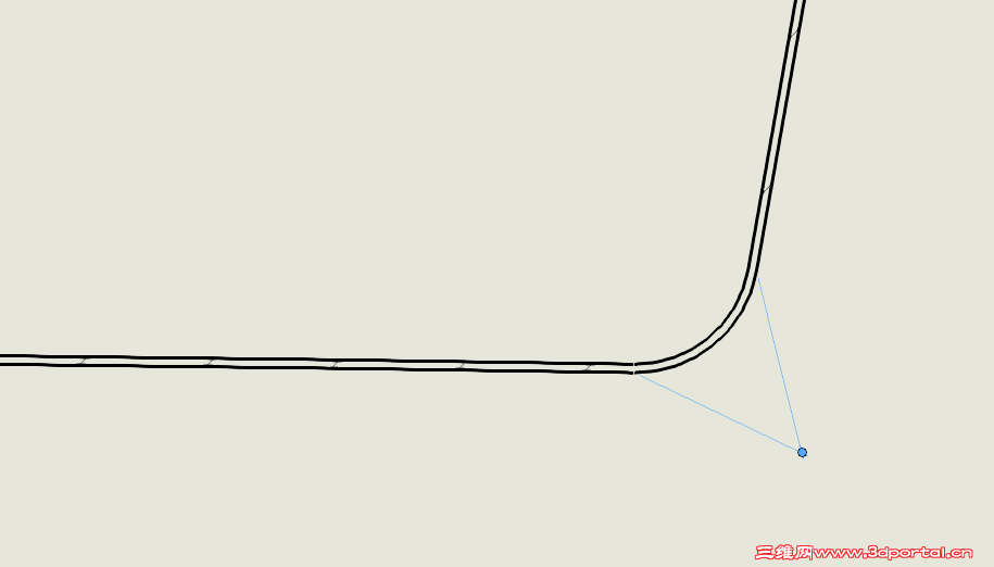

发表于 2014-12-26 23:15:10 | 显示全部楼层 来自: 中国辽宁大连
建模有问题的
$ ~. v$ i' \$ F. _% F8 R8 _% R0 T' ]5 v3 b
改换一下建模就可以了,想想你的建模,就可以知道答案了
* d  D' r2 y# A, R2 Z, z; P5 \# C* a+ }: @  P
从你的模型,找问题# M- {; A7 ]* D! u  f8 r. F6 K
* S- w4 Y8 D! H& N& K0 B9 R' j
! E: E% P  i7 I1 h( E" b
, u9 h7 G1 v0 K/ ~ 你的模型.JPG

 楼主| 发表于 2014-12-29 11:07:21 | 显示全部楼层 来自: 中国浙江嘉兴
感谢楼主的回答,明白了。只是在2014上是可以的,一换到2015就有问题。看来版本更换还需要注意了。
