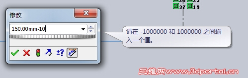

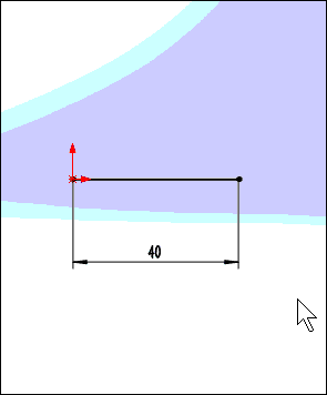

# H) R! T) Y6 ^: v7 F如图所示,紫色标注那个是什么意思?原来修改尺寸的时候可以直接输入:+-*/和数值,今天突然不能输入了。不知道怎么回事。请注意这是两个问题。2 |1 T- {. _/ m
不能用+-*/修改尺寸
不能用+-*/修改尺寸

 楼主| 发表于 2014-12-26 13:51:10 | 显示全部楼层 来自: 中国浙江绍兴
寂静天花板 发表于 2014-12-26 10:45 static/image/common/back.gif
( |. L% w4 X. M) R人家是提醒你,注意数据范围,而不是禁止你使用。
$ z& b2 G5 E& Y  t/ |0 X原来输入-10之后回车确定就OK,现在不行,这样输入回车出现提示对话框,没有反映。输入140才行。
发表于 2014-12-26 14:41:57 | 显示全部楼层 来自: 中国辽宁丹东
本帖最后由 qiminger 于 2014-12-26 14:47 编辑 - a- k2 d8 J$ p% P  L" {! r3 z
9 Z4 J7 a3 ^* E尺寸紫色:未被定义“为工程图标注”的尺寸5 b; i0 |, U: G, A
右键该尺寸/为工程图标注,可改变其选项,同时颜色也改变。8 i, k: Z( K3 E
也可点尺寸调色板的最右边的尺寸小按钮改变。0 u! D0 h) o* a- r) w, `" t- k
1 t. q2 V" y0 T4 I
; S( k# T/ F1 j  M' i4 x% h7 r' n

发表于 2014-12-26 14:51:12 | 显示全部楼层 来自: 中国浙江温州
上面的应该是单位问题,你要改成这样就可以了7 d4 ?& F9 T) D5 h* X9 y9 i
150.00mm-10mm
& N% Q% y& {6 U6 a) p150.00-10
$ r  s5 D6 \; ^2 c# S% s8 g前面150不要mm,或者后面10也加个mm
5 R. a9 @5 `1 e8 }

发表于 2015-1-6 09:25:14 | 显示全部楼层 来自: 中国湖北襄阳
5楼的回答应该靠谱,6楼的应该不是你说的这个
