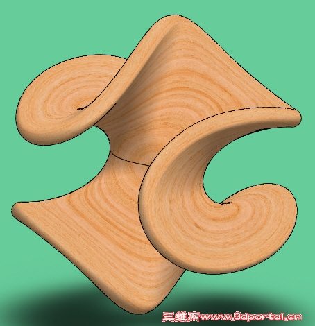

这是什么曲面?请大神们科普!

 楼主| 发表于 2014-12-26 21:26:27 | 显示全部楼层 来自: 中国广东肇庆
寂静天花板 发表于 2014-12-26 20:51 static/image/common/back.gif
% o4 u0 X3 M' P: i7 i2 w类似克莱因瓶(Klein bottle),克莱因瓶是一个闭合的曲面,也就是说它没有边界
" y( a$ d; x' G0 I" ]
克莱因瓶(Klein bottle)和莫比乌斯带Mobius相似。
- m% ~( B) D- j  n这个曲面应该不属莫比乌斯带,我查了下这个应该叫极小曲面。
阿帕奇 + 3

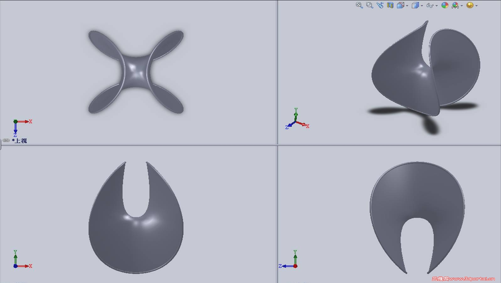

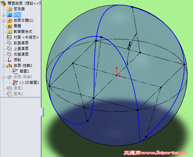

8 k$ w, S; ^+ v% F; u謝謝分享,簡單練習一下: ^2 x4 O$ `; G

- P8 Y7 A( ?; B; a謝謝分享,簡單練習一下
' a& e4 X. i1 b& j4 L3 I% H看来没啥能难倒梁大的,佩服。

6 }$ i7 V; c2 m# ]* q1 Y检索了一下,这个曲面英文叫Enneper Surface,不知中文叫什么曲面。
. A. [2 K$ P6 T# e+ r4 z0 x; @这里是有关这种曲面的描述,当然,那些公式对我来说是外星文字,我看不懂。
: E% y5 @) t8 n! P- ?5 ?1 W9 q维基百科http://en.wikipedia.org/wiki/Enneper_surface
# K  c9 K+ v5 r+ {: r百度百科http://baike.baidu.com/link?url= ... 6TxtJwI5_7O8gEf5zRK

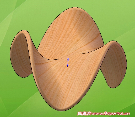

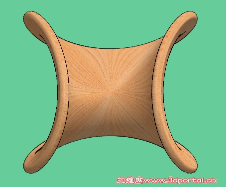

- j. U; I5 @. W, K6 l: c. j" Q9 h, r按梁大的方法画了个。) w$ b' E' [& p3 u2 b

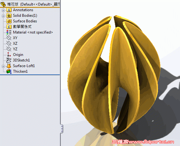

发表于 2015-1-9 16:48:36 | 显示全部楼层 来自: 中国台湾
本帖最后由 hero522 于 2015-1-9 17:10 编辑   b1 d( r! G; M2 m9 G" s5 C/ B
4 Z: {6 Z- H+ r1 t

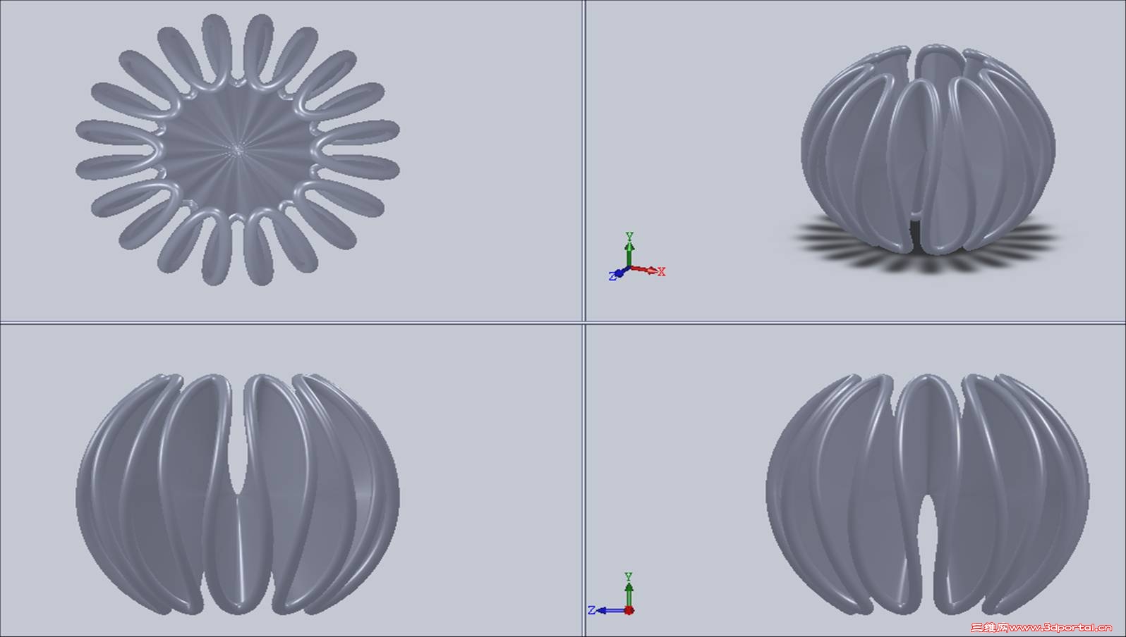

練習
3 x# @0 O, t6 p4 j' A5 X: r; i 圖片1.jpg 圖片2.jpg

hero522 发表于 2015-1-9 16:48 static/image/common/back.gif
4 @3 V4 R4 o3 ^& y1 F練習
. }: T6 p5 f9 t# {8 V公式曲面大南瓜,牛。

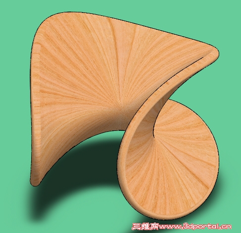

发表于 2015-2-25 20:18:08 | 显示全部楼层 来自: 中国河南新乡
还是4楼的大师提供的方法好,能做一个近似的,下载的特征文件,看不出曲面是如何做的,只是佩服高手的水平就是高,给特征也让你搞不明白

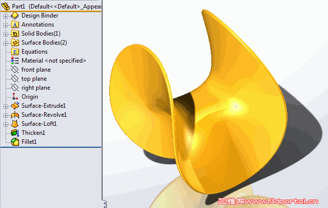

英雄大畫得好漂亮…俺來瞎整一個近似的
0 d& T+ S# r' @1 N
3 H; S3 Q/ B+ w6 U# _9 Z& P0 i 2015-2-27 下午 05-19-52.gif , m8 E4 T0 `# i0 G

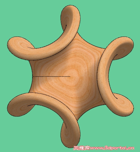

再曬個舊圖~~~, G$ ~, L/ {  y) L/ \7 U
$ U. G" f0 W% t; M: ~& f' R 2015-2-27 下午 05-41-30.gif % t; R! @& p) U/ K
