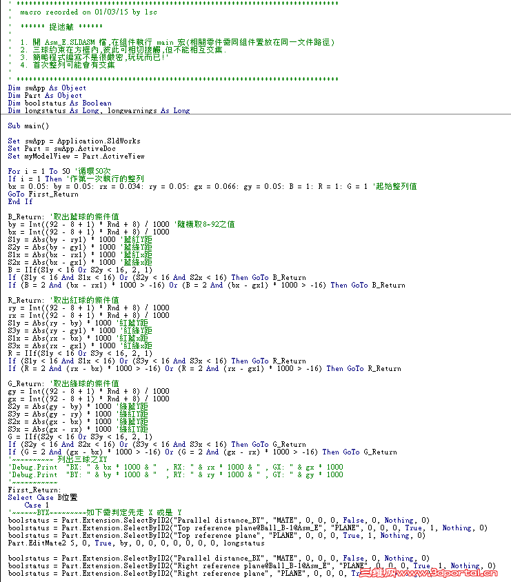

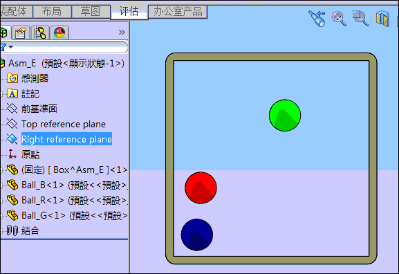

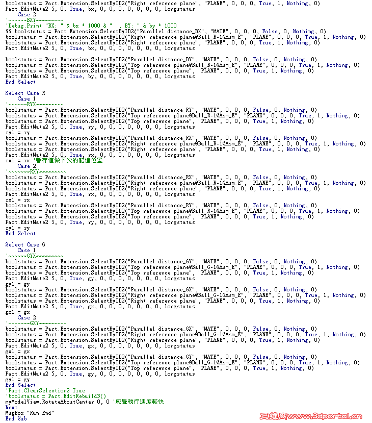

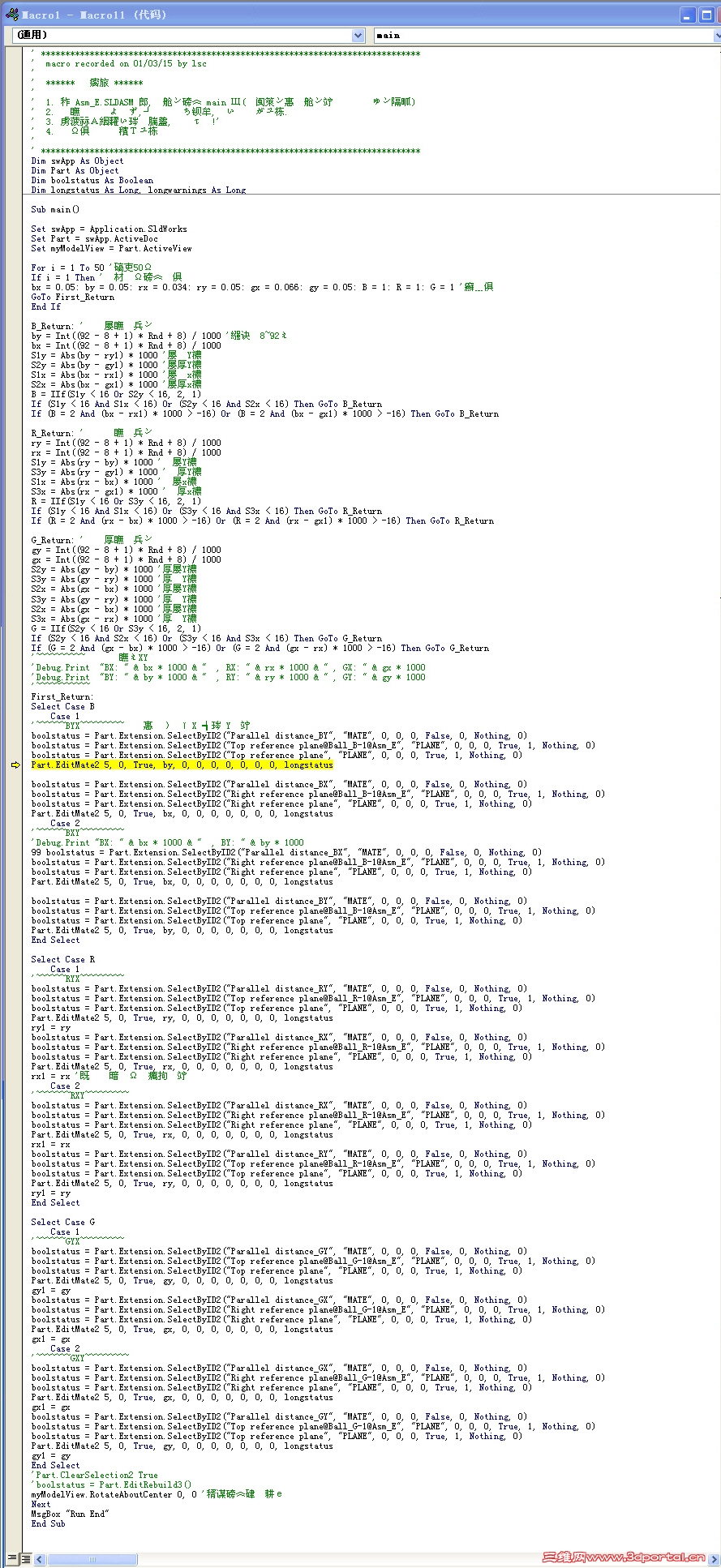

分享原檔,有興趣練練VBA了! m0 q: V. ]4 h- i
編程應該可以再簡化; ^/ V% a  Z2 W+ T9 K5 h9 m0 w' @
因是在繁版測試的,但繁体字已轉成英文,應該能直接在簡版執行,期望有興趣者試試了.
0 I( ?1 s7 A$ |6 C簡介:
9 A) m! ]0 {+ `/ v8 f' w' d) y    剛想寫編程時,感覺應不會有太大難度,然而深入研究之後才覺得需判定的條件還不少,
5 |1 y( p7 e8 r1 c4 U# w, Q3 _, k如球走上(Y向)時,上面有阻礙,就要考慮先走橫向(X),而橫向到底是要向左還是向右...???7 {: {) v7 Z  P
所以就越想越有味道了!
, ^. ?% |2 r0 r5 E3 U3 d
    另要判斷簡單一些也是行,就如航空管控似的,控制各飛機的高度就是.
1 J! S* F' z( A    題外話是,有人說這主題沒實際作用,是的對應用SW在一般實務工作上可能沒幫助,
, C$ S) U- L4 x& s  p但針對主題的要求條件去思考解決處理方法,會大大的幫助你的邏輯思考能力的.; D9 |& N3 |2 F& ~
( j' i" j; H: N1 D" k

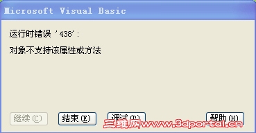

发表于 2015-1-4 21:03:16 | 显示全部楼层 来自: 中国广东肇庆

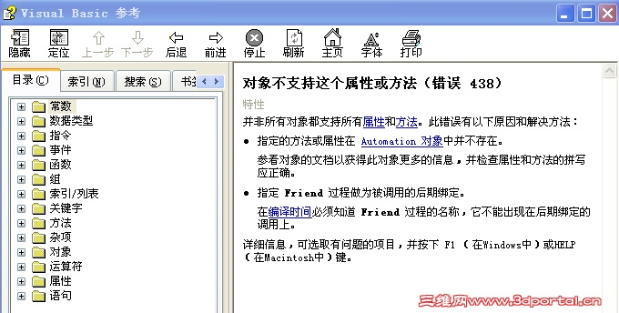

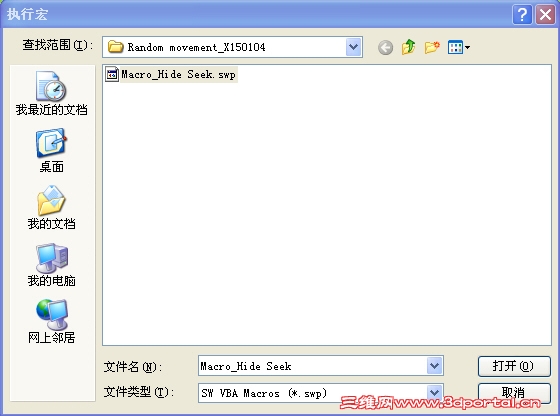

试了一下,在2012简体版中不能运行,文字也有乱码。8 F+ `5 G! v6 \# J8 }

那些亂碼皆是 "註解" 而已不礙事, 記住在 ' 之後的文字 宏 是不執行的, 是何問題 再想想了  发表于 2015-1-4 21:12

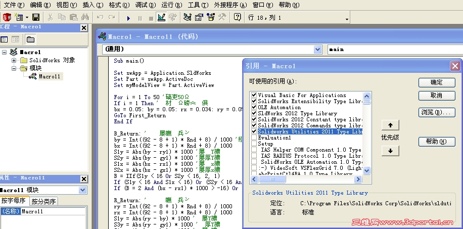

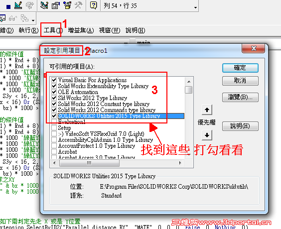

 楼主| 发表于 2015-1-4 21:30:38 | 显示全部楼层 来自: 中国浙江嘉兴
keilei001 发表于 2015-1-4 21:03 static/image/common/back.gif* I- K. ^! F! T; R" b( \
- N( ^8 L- G/ U4 \/ T如圖試試了+ w7 {6 [) Z( y2 n$ H) }
: q* Y4 J& {2 R! s
发表于 2015-1-4 22:24:24 | 显示全部楼层 来自: 中国广东肇庆
本帖最后由 keilei001 于 2015-1-4 22:32 编辑 " i% e& o" Q9 |, t
- B7 Q' p  G( d6 T* |" n$ V, {看了下,梁大图中都是默认打勾的。
$ N: H1 Z& p  E2 R5 y: z; f
0 t/ e* v5 n, C2 ~+ F! U" N Snap2.jpg
' v  [8 N. y; x, |2 B8 }
; ~0 A+ X/ M3 `3 T! B6 u, t' ?- m Snap3.jpg
点评
真沒辦法就要找個簡版直接寫了,宏最麻煩就是簡繁板無法相容!  发表于 2015-1-4 22:39

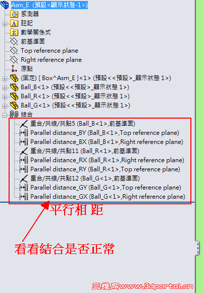

 楼主| 发表于 2015-1-4 23:22:42 | 显示全部楼层 来自: 中国浙江嘉兴
keilei001 发表于 2015-1-4 22:57 static/image/common/back.gif! T0 b( ^" q/ v9 {9 j- Z
宏对我这样的菜鸟来说太高深,帮梁大测试的资格都没有的。
* r% i5 z+ T# z我一台电脑有几个硬盘,分别装了不同的系统,想 ...
( Y, X$ Q' O3 [$ D. B" P, |另看看結合是否正常
4 I  }8 j% R  Q! h1 X: ?( U+ t9 Z' ^5 y1 w# D
发表于 2015-1-5 00:12:43 | 显示全部楼层 来自: 中国广东肇庆
0 I- f3 Z  [9 B: D3 f+ ^& E  w; X/ L- ]% i
哎呀,我误导梁大了,实在汗颜。' i0 e- ?8 `% ^
在装配体中运行宏是正常的,只是速度太快,显卡跟不上,显示有4个球在乱窜。' J; q' J2 D1 F: J; n
点评
12# 附簡繁字轉換  发表于 2015-1-6 19:52
表示PC計算太強了  发表于 2015-1-5 00:27
非有4个球在乱窜,實際是3球,是人眼視覺問題, 另不用執行鍵 按 F8 鍵可逐步跑程式 試試長按 或 短按  发表于 2015-1-5 00:25
