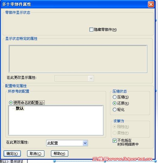

小弟碰到难题了,请各位大哥帮忙# K' k& K: W4 E" ]
4 b) o2 g" o- B' u$ H, z
一张大型装配图比如汽车。
# Q5 h; c" d  Z! o) Y8 @8 l8 L( H我画其中的刹车系统,装配图应该还有点背景吧,我的明细表该怎么生成,不包括背景零件,只含刹车系统的零件9 E2 }% `7 ^# l/ }) B
) \  d3 g3 }( c( `目前,我是手画明细表,累死我了
5 Q; T0 Q4 _: h0 l1 r9 f

若用SW,也可以自动生成明细表的.
发表于 2015-1-4 10:29:00 | 显示全部楼层 来自: 中国江苏苏州
寂静天花板 发表于 2015-1-4 10:16 static/image/common/back.gif/ J; B! n, R- t8 m2 k" s. X% l
你的背景零件是否需要计算质量,如果不需要,则使用封套零件;如果需要计算质量,只是不出现在明细表中的话 ...
. x3 S, h( A! ~& t$ e  ^' a
天花板大正解,SW完全可以实现楼主的制表意图,只是SW的关联多了以后图纸的管理是个大难题(没有PDM和PLM的前提下)
阿帕奇 + 3
5 X9 K  s  s8 N/ M
封套零件怎么弄?7 D1 ^. [& C% N7 a* O
大型零件装配图已经做好,我只想将其中某个部分画个详细明细表,其他的不需要在出现在明细表里
 楼主| 发表于 2015-1-4 10:46:01 | 显示全部楼层 来自: 中国安徽蚌埠
封套零件我知道怎么搞了,怎么将已有零件转换封套零件?
# u% m1 B2 N/ Q
 楼主| 发表于 2015-1-4 10:54:56 | 显示全部楼层 来自: 中国安徽蚌埠
我现在知道了,可以这样子的

 楼主| 发表于 2015-1-4 15:01:14 | 显示全部楼层 来自: 中国安徽蚌埠
xflhf 发表于 2015-1-4 14:57 static/image/common/back.gif1 K6 ~1 V* ?% v7 r7 R4 u
谢谢解答,就是封套零件吧
8 c- |. J* I% l0 z; y& m5 [3 f
应该是,我今天才知道有封套零件
