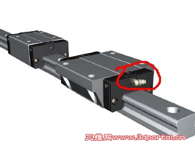

4 m4 [# l. F6 q6 i有个导轨滑块的油嘴口(图1 )   拆下来 看看用的是多大的管螺纹 一量外径6mm
0 {0 ^0 H3 b' Z6 u+ C7 w8 W4 h! ^8 w- j
果断排除了管螺纹,后来询问厂家确认了是M6X0.75 的螺纹。, G0 o8 N8 M3 o! I
( {0 s3 k2 i: b6 k& t. _
问题1:为何没用管螺纹?# a/ a+ \( `. I1 ]% F4 p

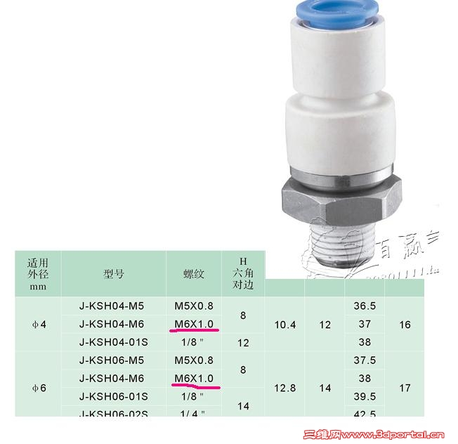

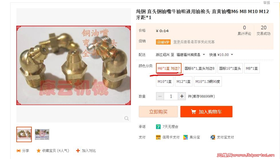

! N8 r, Y( w! j5 L淘宝上找到M6油嘴(图2),M6的气动快速接头(图3) , 多用M6x1.0 的螺纹
' {* Q$ r+ |' [9 O) W! R$ `5 Z5 J% W3 N: W0 D- w" F
问题2:  滑块上的油嘴M6是细牙  而网上的油嘴 ,气动接头M6螺纹为何 多数是  粗牙 ?

黄油嘴螺纹的确是M6*1、M8*1和M10*1。不知道线轨为何要用M6*0.75。

发表于 2015-1-7 19:21:14 | 显示全部楼层 来自: 中国陕西西安
细牙比粗牙连接强度高,密封性能好。
发表于 2015-1-8 08:34:54 | 显示全部楼层 来自: 中国辽宁沈阳
估计是引进时遗留的老外数据吧,应该转换为2楼国标数据。
