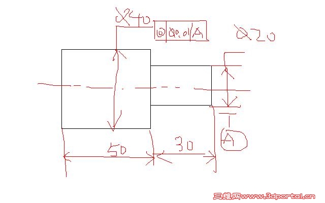

请老师说说,若一次装夹车出20和40的外圆,理论上同心度很好。、  @* j+ |, X/ c# v2 |) D
请问这个同心度误差受哪些因素限制啊?& o) z& X4 t/ J" F. g

主轴安装间隙、导轨直线度、拖板与导轨间隙、尾座顶尖与主轴同轴度
发表于 2015-1-7 15:06:48 | 显示全部楼层 来自: 中国江苏南通
影响这两个外圆的同轴度精度的因素有:1、机床本身的精度; 2、装夹的精度(中心孔是否修磨到位、机床的主轴精度和机床尾座的顶尖的同轴度);3、测量仪表本身的精度问题; 4、测量人员的测量方法的选择 等等" }. E$ @. H5 F( R: d- v
$ @1 W/ |+ B9 Y( F/ f建议楼主这个零件用外圆磨床磨一下这样同轴度效果更好。

, y( J' ?+ ]$ d- ~: R6 }  U9 T, r车床主轴跳动和工装的重复定位,影响同轴度
; l0 L1 N6 u5 ]新车床主轴跳动一般控制在5-6μ,三爪虽说有良好的自定心,但是他还是有误差最大能达到0.2,' q+ B" ~) {% x0 j5 @
所以要两次装夹必须要校正跳动8 z) {/ @) X& ~9 {4 {$ J; q0 G
一次装夹也可以毛坯留长2-5mm,三爪前部车个小槽,中心顶针。车完后,掉头平端面
渔樵 + 2 技术讨论

1. 机床主轴轴承本身的运转精度(跳动量、内、外圈轨道之间同心度、滚珠尺寸误差),主轴前部轴承的装配精度(轴向间隙、预紧力大小);尾部轴承精度(影响比前轴承小许多)。+ t& ?$ v  L7 w1 L5 e0 C( ?
2. 三爪卡盘的精度;
; b0 j# @* K  l) g3. 机床导轨的直线度及与主轴轴线的平行度;
$ \/ g1 j2 |/ a: F( N4. 大拖板导轨与床身导轨的配合质量(单位面积接触点数);
9 |0 s0 d8 l5 B6 z5. 中拖板丝杆/螺母的配合间隙
6 M# [! _: @  J9 G/ Y) e9 i6. 切削参数的影响;8 y5 P& x1 ?3 }. L! ~" \; W( T
7. 余量大小、均匀与否的影响(误差复印规律)。# D- {$ S2 u# t- N: s- a7 H
仅供参考。如果是新机床加工没问题。

* ?9 ~+ L4 ^7 |+ ]9 v, i8 s两次装夹。学妹 已 已经加工到位的20直径,三爪夹紧此处,再车直径40的位置。20的位置是精加工过的。用作装夹。按理说车出的40的外圆与20的同心度应该也很好把?
4 C. _8 l% G7 n* Y: a) ?/ M* k( L* W" b/ Y7 c6 M' {9 F8 X
老师们觉得呢?

建议一次装夹车出20和40的外圆,这样二圆的同轴度要好些。
发表于 2015-1-7 20:41:40 | 显示全部楼层 来自: 中国广东深圳
不管怎么样,理论上二次装夹加工出来得到的精度都没有一次装夹加工的精度高。

0 I& P" _% x7 D) C5 ?) i/ Z+ ]用三爪夹不行,一般的弹性夹套可以达到0.02-0.05,好的弹性夹套只能保证0.02,9 a! S& z( \2 C2 A, Z9 H
0.01很难保证
发表于 2015-1-8 08:10:27 | 显示全部楼层 来自: 中国安徽蚌埠
如果是单件产品,就校正下,9 O$ V% M$ F* x: g
批量产品,不管怎么车后,最后一次装夹磨外圆,外圆磨时定位顶针,动力用鸡心夹,磨完一头,夹另外一头,顶针不动

三爪是自定心夹紧,如果三爪安装时其中心与主轴中心不同轴的话,工件中心就不可调了。
/ W, A% V* r2 [, s% H如果是四爪,还可调工件中心。

主要看主轴轴承精度,
; x0 z5 ^- S( f6 d- E另外你直径尺寸公差都没有标注,严格讲同轴度0.01没有意义,在我理解就是要一次装夹加工成品即“一刀活”
