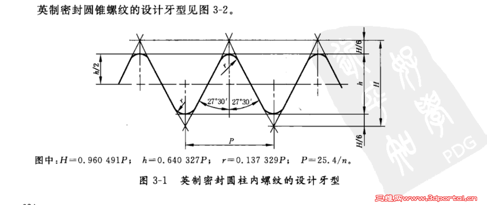

55°管螺纹分密封和非密封管螺纹两种,
! _/ J$ f7 R3 S& \6 w我想问下密封管螺纹中的圆柱内螺纹Rp和非密封管的内螺纹G的牙型应该是一样的吧?  C1 \7 T$ P8 e% @4 ]# }1 a, }
牙型都是55°啊,都没有锥度啊。
% j6 Q3 L6 \& h! o- A# o. E5 h只是因为密封管螺纹Rp配的有锥度密封外螺纹R,而非密封管内螺纹G配的外螺纹是与它相同牙型的G而已?9 S: y& q1 f0 k

从牙型来说是一样的

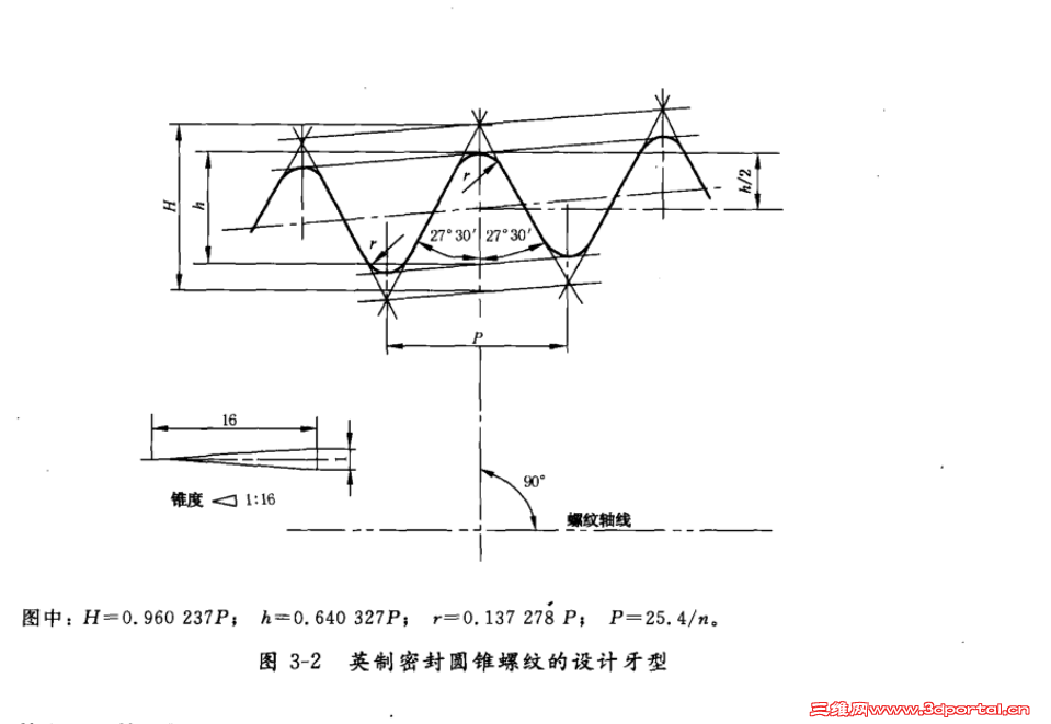

两种螺纹设计牙型如下:% Q: j! {: n) ^0 f+ H0 Q

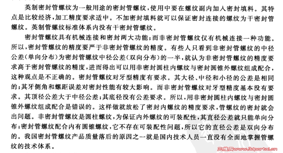

地种圆柱内螺纹牙型是一样的,但配合精度不一样,R1与Rp是过盈配合。
