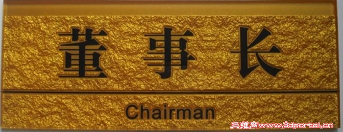

如图,我们目前采用铝合金雕刻或数控铣来实现,请问有没有更好的工艺,降低成本。" P7 E2 u  p+ V  P, P

可以采用腐蚀、压型方式,很多刻字社可以制作。

腐蚀的效果与图示有较大区别,压型不懂,是用对应凸模冷压吗?
4 E6 D/ p5 }/ u" Q# v9 ^我想采用压铸工艺,是否可行?还有没有更好的方法?特别是目前业内都采用什么办法呢?

腐蚀可以做到阴字或阳字,自己选择。
! |: C4 c7 K$ \% Z/ {: I+ w3 ^背景设计好后,背景也可腐蚀出来,只是背景没有凹凸感。

批量不大的话,建议用数控铣,投入低。

该朔胶模做,最低成本,
