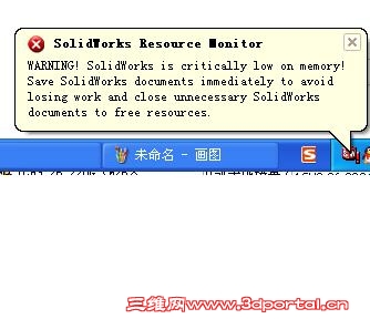

SW2012
% j8 U# K6 R' `3 k打开大型装配图(1330个零部件)
& U0 t: m; ~) x3 E  w7 n只能再打开一个零件和一个工程图,就会显示图示,再开个什么就有50%的概率死机1 B0 W& i/ }& b7 O3 }7 ]; L
然后我会关了,前面的零件。但是有时还是不管用,死机。( g" G) P  [% A
内存怎么释放出来啊

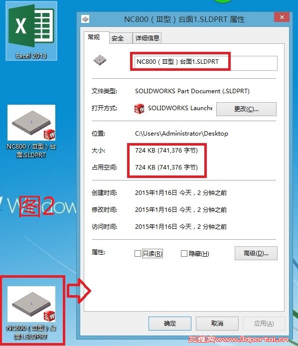

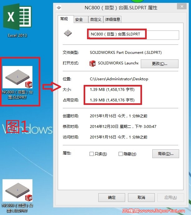

个人拙见,在保存文档的时候选择另存为,不要选择直接保存,因直接保存的文档比较大,而选择另存为的文档比较小,尤其是特征比较多的文档更为明显,选择另存的文档做装配体,对内存小的电脑有一定的好处。0 d1 g" A- z0 t
2张图片是同一个文档,图片1是直接保存的效果,为1.39mb,而图片2是选择另存的效果,为724kb,差距是很大的。
3 f2 o' e2 s2 ~+ N2 m- u0 a0 `以上是纯属个人拙见,仅供参考,不对之处诚请斧正为感……
