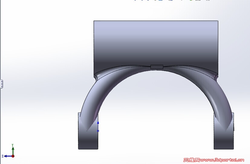

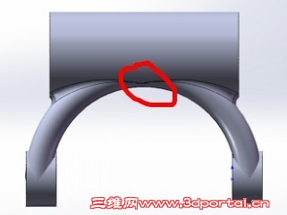

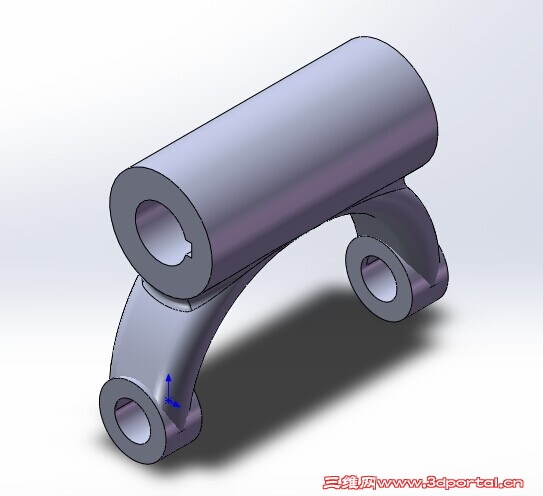

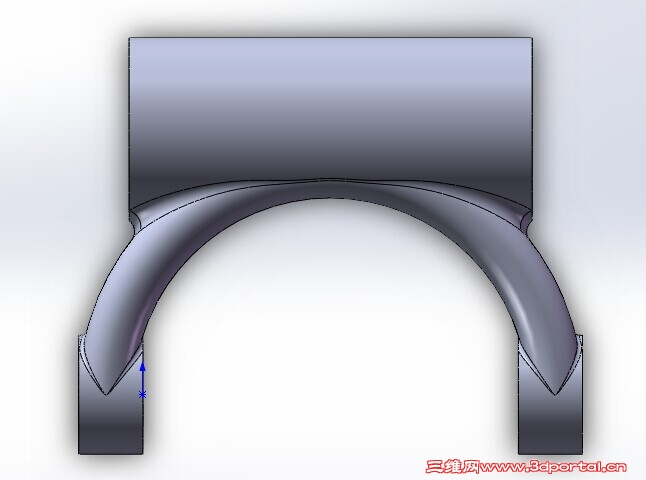

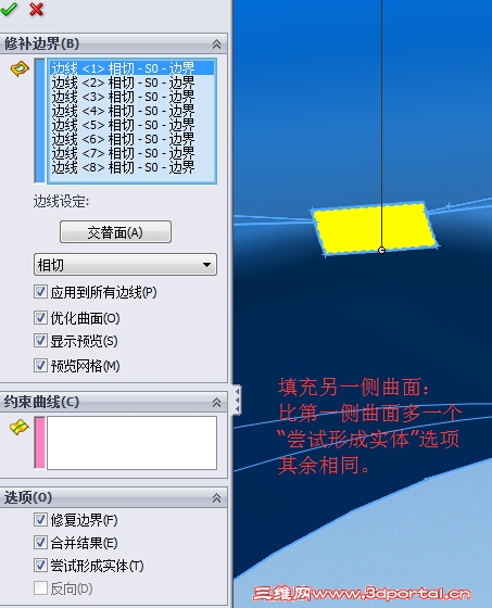

为啥放样和上面凸台的交线中间折了两次,是做法的问题么,这里怎样处理比较好

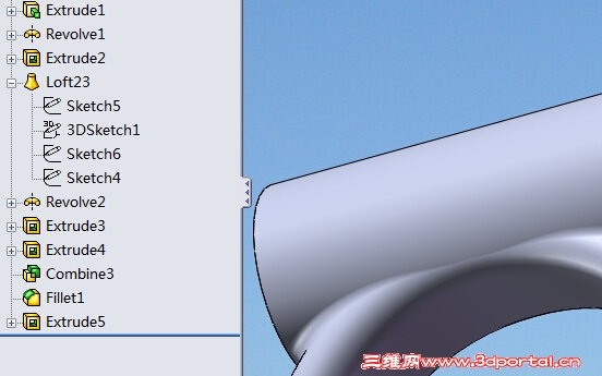

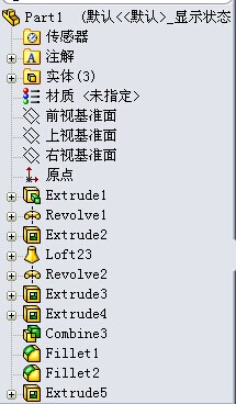

特征树
特征树
 楼主| 发表于 2015-1-10 08:29:19 | 显示全部楼层 来自: 中国浙江杭州
是我疏忽掉了,就是这里,圆角以后还是这样子

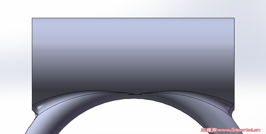

 楼主| 发表于 2015-1-10 08:31:37 | 显示全部楼层 来自: 中国浙江杭州
没找出啥好方法,就用切除把这个切掉了,感觉总是不对劲

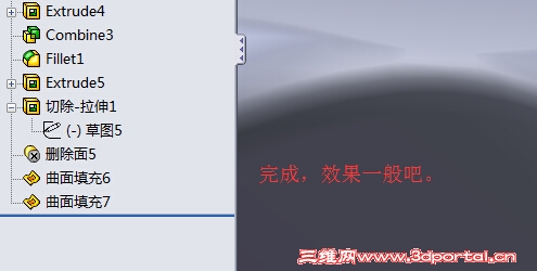

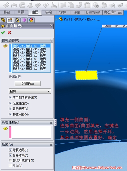

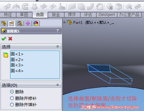

发表于 2015-1-10 12:52:56 | 显示全部楼层 来自: 中国辽宁丹东
. @6 f- |. s( S2 @6 e4 }. `! D1 k0 x' \' U

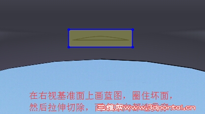

我是对坏面修补,效果不是很好,下图:9 c/ r4 h" w9 a% J' h. r
我用的2013版本,所以给你截图看一下。
$ y. `1 R7 V4 p/ y: a4 k
6 x% c) M8 I$ z/ w8 G  j1.在右视基准面上画草图,圈住坏面,然后拉伸切除,两个方向都选贯穿。1 a8 O$ Y) x4 T5 P, }
  i1 F$ i# h8 D2.
* }  e9 H' W( C) n% t 2.jpg % C! H2 x0 b- Z, F
3.# ^# B7 b5 U. l5 o/ K
  }! Z: z7 s# x  W6 a! j5 x4.( H9 Y- O8 ?: H$ O0 ?
# L( W! y1 ^7 a% i! j, ~7 j5.
1 g/ s6 c& F# I6 o) H4 G 5.jpg
 楼主| 发表于 2015-1-10 13:18:42 | 显示全部楼层 来自: 中国浙江杭州
qiminger 发表于 2015-1-10 12:52 static/image/common/back.gif
6 z/ {8 y% J. ?$ |. X5 N我是对坏面修补,效果不是很好,下图:  }" z/ M5 U/ e
' c) E2 Q* P" ]% g, y3 O
多谢,效果可以,学习了

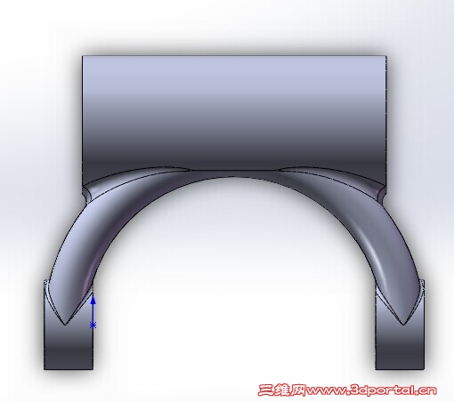

 楼主| 发表于 2015-1-10 13:29:14 | 显示全部楼层 来自: 中国浙江杭州
我按照你的方法做了一遍,如果是带边线上色是个小补丁,这里我可能前面的做法不正确导致后面这里有这个情况,能不能从源头避免呢

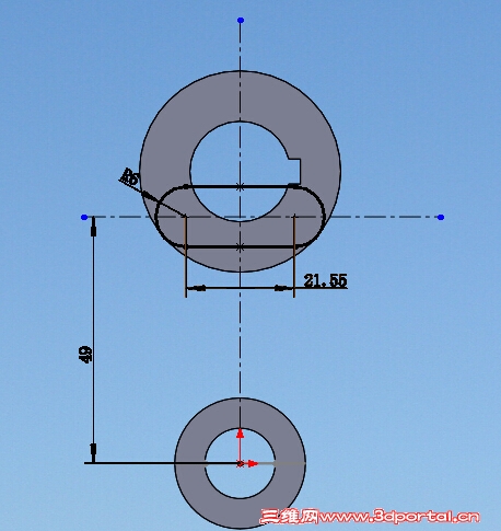

发表于 2015-1-10 13:46:41 | 显示全部楼层 来自: 中国辽宁丹东
本帖最后由 qiminger 于 2015-1-10 13:49 编辑 & E3 M7 E5 K/ E. c  @0 |
板上沙丁鱼 发表于 2015-1-10 13:29 static/image/common/back.gif4 [. W, n" ^( O! @
我按照你的方法做了一遍,如果是带边线上色是个小补丁,这里我可能前面的做法不正确导致后面这里有这个 ...
; B7 _. {7 h/ ~/ `& N$ j
把放样用的中间轮廓不相和大圆相切,宽点或窄点,不要让它正好相交,试一试。
发表于 2015-1-10 13:53:08 | 显示全部楼层 来自: 中国辽宁丹东
6 I& d4 Z- r0 u' Y4 }4 K$ X" ]

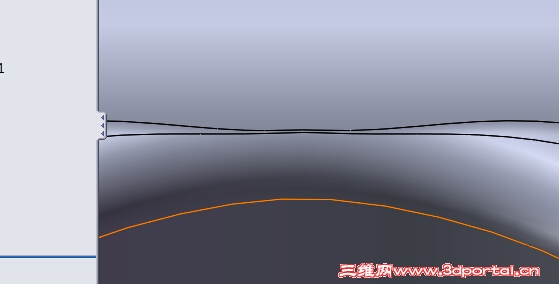

' E+ `% Z* @5 W6 g* ?: J放样中间轮廓草图,宽0.1就解决问题。
8 I! u0 c; n( e 111.jpg   t9 p2 B' S, a# o/ w* L1 }
222.jpg ! w  N$ e4 i: l5 t% f3 R6 d/ m
阿帕奇 + 3
 楼主| 发表于 2015-1-10 13:54:16 | 显示全部楼层 来自: 中国浙江杭州
恩,我之前也想过这么做,没试过,试试效果还不错,轮廓下来的样子挺好
上去
上去
下来
下来
发表于 2015-1-10 13:59:06 | 显示全部楼层 来自: 中国辽宁丹东
板上沙丁鱼 发表于 2015-1-10 13:54 static/image/common/back.gif9 U% ?) z( a$ Z+ a' l( O) ^: _
9 i) o& |3 _. }: W7 K1 L. R/ h
应该变宽更合理,见楼上图。
