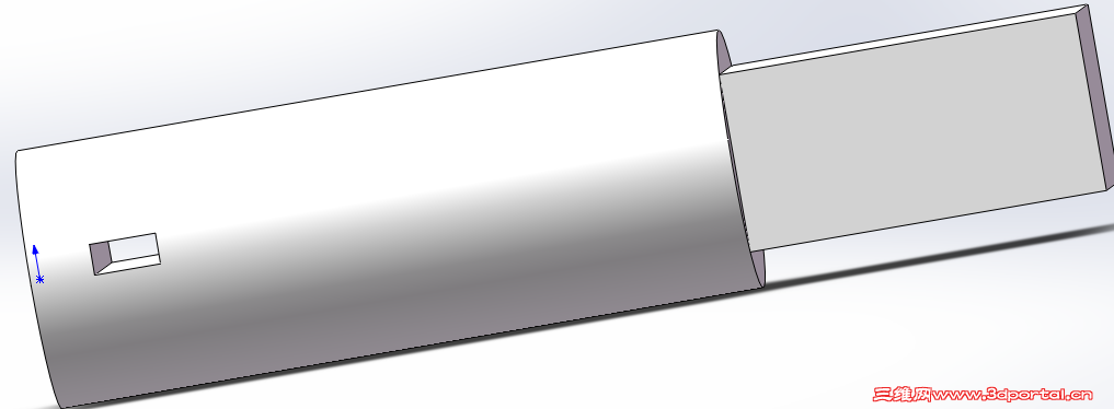

问题1:看了这篇文章如图,原因没解释,为什么焊接不上?
$ X" r9 z) E6 g" m' t2 l& i# E, v5 A7 B
问题2:为什么听工人们说,“铸铁件,焊不上”,铸铁件没有专门的焊条给与之焊接的件焊接吗?. P) i, `4 v( N& _( }
9 s: s! Y( x# a8 T* }' o6 ]5 w- I
3 C9 e/ j( U- Q! M, |! w
发表于 2015-1-9 16:26:34 | 显示全部楼层 来自: 中国辽宁沈阳
1、40Gr属于难焊接的钢种,并且焊接刀粒那么小的东西更加困难。
# G5 k/ S- v- E& M5 r# l2、铸铁件焊接需要铸铁焊条或者不锈钢焊条进行焊接,有些件焊接还需要进行预热,可以焊接是肯定的只是比较低碳钢焊接难度大些。

再问下,我们现在的刀杆和焊接刀粒焊接用铜焊是什么原因?7 i! N9 X  e( ]4 s: l
刀杆和刀粒都是钢吧,用普通的焊接不行吗?

用铜焊接实际上是属于钎焊的一种,比如用锡焊也是钎焊的一种。

刀柄上用铜焊刀粒需要加焊接剂(硼砂)。

钎焊是有焊剂的,铜用硼砂等,锡用松香等

恩,车间人员是用液氮气瓶吹溶焊条的。这不属于规范的钎焊吧!?算是溶焊么?

我司铸铁缸体采用的是不锈钢焊条进行焊接的,焊接前需要进行预热,目前焊接情况良好。

这种镗杆最好设计成组合式,将小刀头通过紧固结构固定在刀杆上,很多可调镗刀都有这样的结构的。

我们深孔镗刀前端,线切割一个刀片槽,用紧定螺钉压紧
